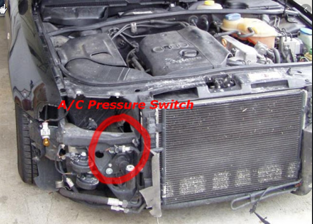

Hmmm .. underligt. De steder jeg kan slå den op står der 4 polet.
Vi er enige om det er denne:
