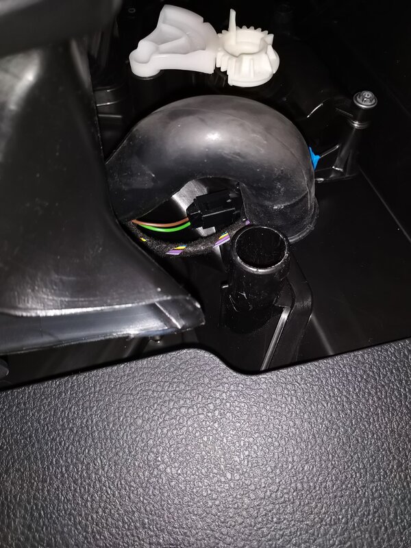

På Golf VII kan man nemt komme til slangen til køl i handskerummet. Hvor meget det skum udvider sig ved jeg ikke, for det må jo komme ind på den kolde side af fordamperen. Altså skal det bevæge sig imod den retning luften plejer at komme fra.
Men hvis man gør som Die Autodoktoren så bliver alt sikkert vasket af.
