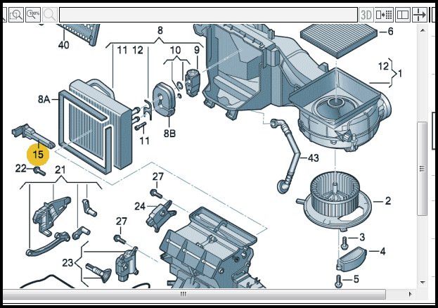

0905461 er ikke det originale VW partno.
Hvis den er original, så står det rigtige partno på den. Prøv at poste det, eller et billede af den.
EDIT: kunne det være denne.. 5Q0 907 543 A "temperaturføler fordamper" ...

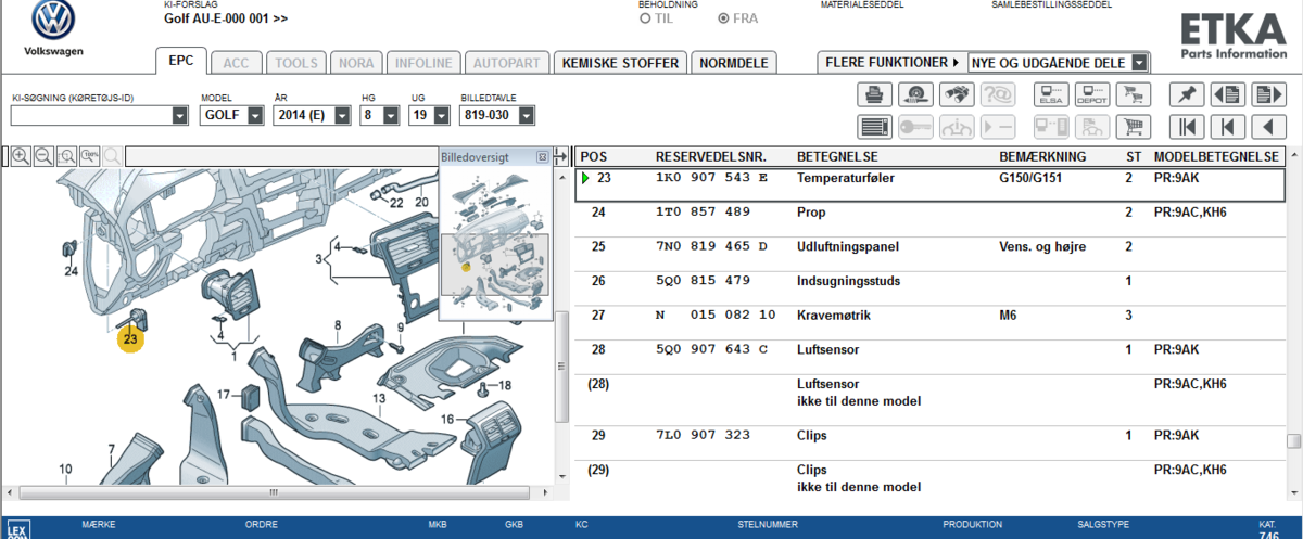

Du var tæt på i første forsøg. Du bliver rigtig god til at pille handskerum ud af din Golf..
Golf7_G308.pdf- (119.73 KiB) Downloadet 159 gange

Re: Kabine temperaturføler.
Du skal have tusind tak for hjælpen.

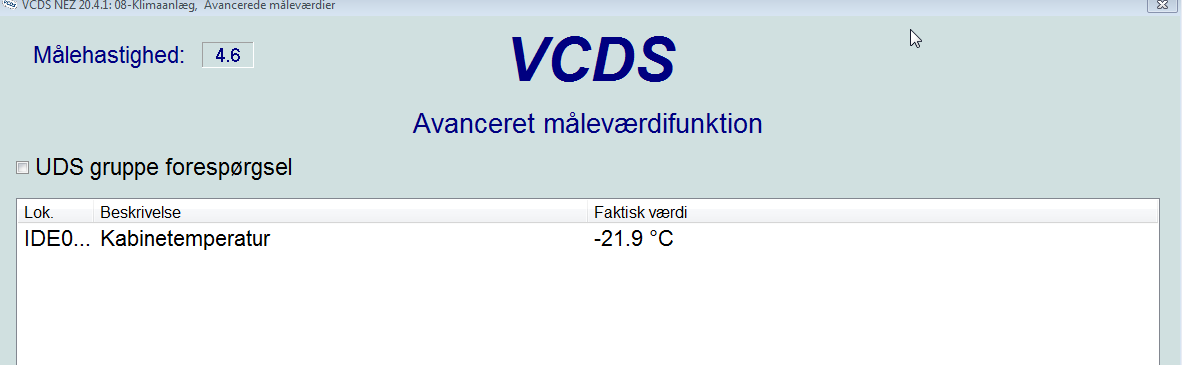

Hvis føleren melder 24 grader når udeluften er 12 så vil den jo alt andet lige ikke kalde på ret meget varme hvis klimanlægget er stillet på for eksempel 22 grader. Så det vil have indflydelse.
Jeg tror bare at du skal være mere sikker på hvilken føler det er du måler på. For føleren for kabinetemperatur og for fordampertemperatur er ikke den samme. Ærgeligt at flå hele instrumentbordet fra hinanden og finde ud af at det var et helt andet sted den skulle skiftes.
Lad os se et skærmprint af føleren du tester i avancerede måleværdier. Føleren for fordampertemperatur bliver ned til +5 grader på en varm sommerdag med klimaanlægget tændt.
Her er den til kabinetemperatur:
- ScreenHunter 38.png (339.42 KiB) Vist 2661 gange

Jeg retter lige mig selv. Den føler jeg postede et billede af er den i ventilationskanalerne højre og venstre side. Dem du skriver også begge viser forkert
Så vidt jeg kan google mig til sidder kabinetemperaturføleren bag den midterste knap i klimapanelet.
Der er folk der har haft held med at skifte den eller lodde dårlige lodninger.
Hvis nogen har hældt forkert kølevæske på så kan varmeelementet stoppe til. Det er ikke altid muligt at skylle det rent.
Jeg kan garantere dig at kabineføleren sidder i knappen. Jeg har lige sprøjtet kølespray på min. Den kom ned på -21,9 grader.
Du kan jo prøve det samme på din og se om der er reaktion.
