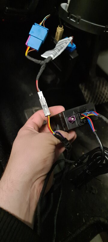

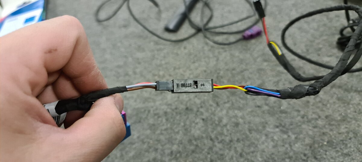

Jeg har en vw T6'er fra 2017 med fabriksmonteret webasto fyr, og fjernbetjening til at starte det med (Plus der er et display i loftet jeg ikke har prøvet at bruge).
Jeg vil godt af med fjernbetjeningen da jeg ikke gider rende rundt med den. Så nu har jeg købt TC4 og y-kabel, men kan ikke få det til at virke.
Kan det passe der kun skal gå et rødt og brunt kabel til TC4'eren fra det y-kabel?
Jeg har godt nok monteret den gule w-bus ledning i det lille sorte stik, men på den anden side er der ingen ledning, så den gule ledning har ingen funktion. Og ligeledes med den grå ledning fra y-kablet, der er ingen kabel på den anden side, så det har heller ingen funktion som efterlader stikket med kun et rødt og brunt kabel der går til TC4'eren.
DIoden blinker grønt som den skal, og lyser konstant når jeg sender en sms at det skal starte, men fyret starter ikke.
Det starter heller ikke hvis jeg trykker på knappen så den lyser grønt.

Re: Hjælp til montering af thermocall på VW T6.
Rød og brun er jo bare plus og minus. Så der skal være en ledning mere forbundet. Nu kan jeg ikke lige farverne, men jeg gætter på at den grå og gule skal være forbundet.
Ja jeg tænkte også at det ikke var nok med rød og brun, men jeg har sat den gule i det hul på stikker som de skriver i man skal. Det kan så være de har monteret den grå forkert fra fabrikken af?Blackfinger skrev: ↑28. okt 2020, 20:41Rød og brun er jo bare plus og minus. Så der skal være en ledning mere forbundet. Nu kan jeg ikke lige farverne, men jeg gætter på at den grå og gule skal være forbundet.
Men jeg har ikke turde at sætte den grå og gule sammen hvis det nu ikke var rigtig og jeg kunne brænde et eller andet af?

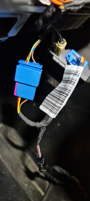

Yes den gule kommer fra Wbus i TC4.
Den grå på den anden side af stikket det lille stik går ind i fjernbetjeningsmodulet.
Går den grå i pin 2 på fjernbetjeningsmodulet? Hvis ja så burde det passe sammen.
Tag evt. stikket ud af fjernbetjeningsmodulet ved første test af TC4.

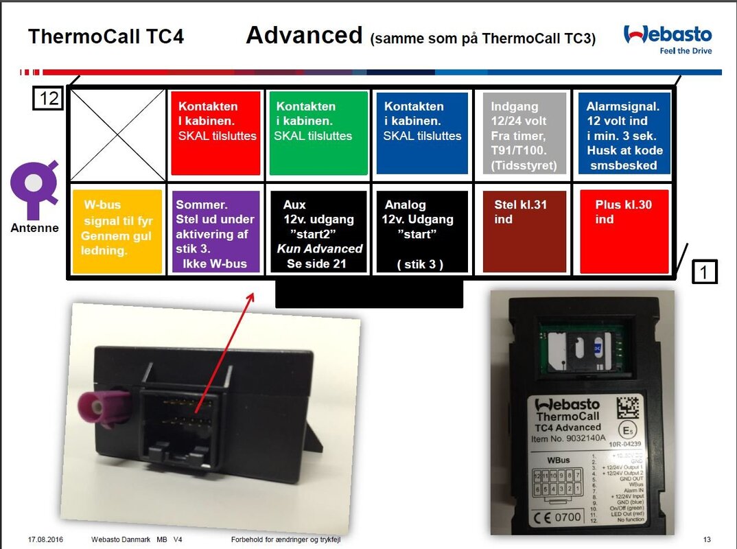

Her er et link med installationsvejledning
https://docplayer.dk/68215762-Webasto-m ... uktet.html
Men det vil sige jeg skal tage den sorte fra pin 3 på TC4 og sætte sammen med den grå der går i fjernbetjeningsmodulet.
Ja, analogt fra TC4 til T91. Så sender T91 bus signal til fyret.

Wuup wup! Det virker juhuu
Den sorte fra TC4 blev sat til den grå på fjernbetjenongsmodulet, og så sendte jeg 1234opmode:1, derefter spiller det bare
Tusind mange tak for hjælpen Blackfinger
