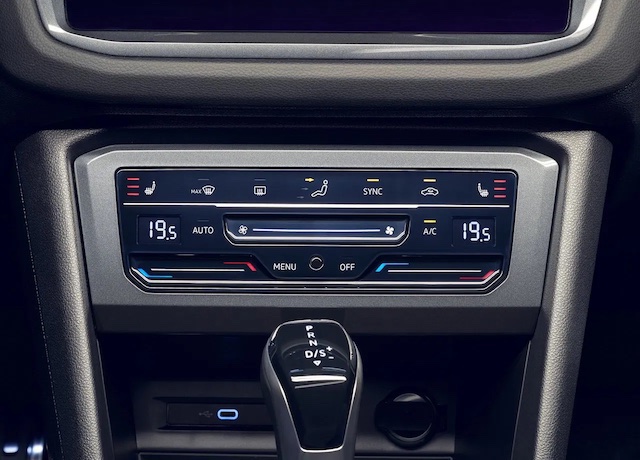

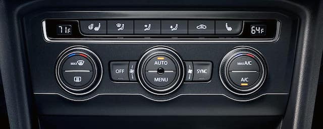

Kan man skifte lige over fra det tidligere klimapanel til det nye 2021 "touch" klimapanel? Bilen er en Passat B8 2017. Fotos er ikke fra aktuelle bilmodel, men kun for syns skyld...

Frigivelse af komponent beskyttelse + nyt dekor + selve klima panelet.
Originalt klima panel koster ca 4500 kr i Tyskland. Kina kopi fra AliExpress koster 700-800 kr.
Rammen følger ofte med på AliExpress
