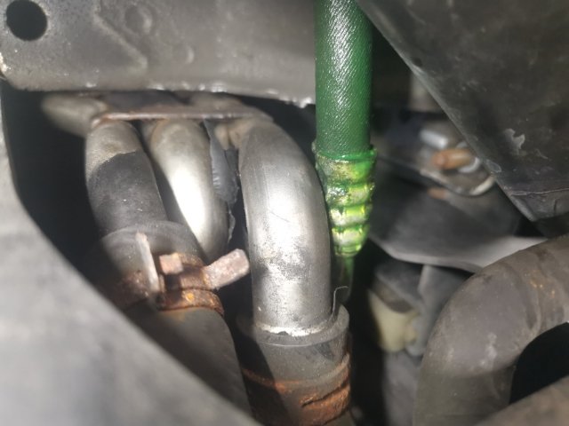

Jeg har nogle utætte/defekte slanger på mit climatronic, som ifølge min mekaniker er i restordre hos vw og vist ikke produceres længere.
Er der nogle herinde med gode råd tips og tricks ?

Prøv og forhør ved værksteder der gør meget i a/c. Måske har de værktøjet til at klemme nye slanger.

hvis koblingerne er gode nok kan man umiddelbart sagtens klemme ny slange på

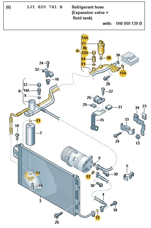

Nu har jeg bare taget en tilfældig IV R32's nr.plade på bilgalleri.
Men kan godt tjekke, hvis har du nr.plade eller stelnummer på din.
Hvis det er det samme rør som her, så ligger det i Kassel, tager kun 2-3 dage at få hjem for en forhandler.
Så det tager kun en dag ekstra, end hvis de havde det på det andet hovedlager i Norderstedt.
Til gengæld står den også til 2591,- + moms
