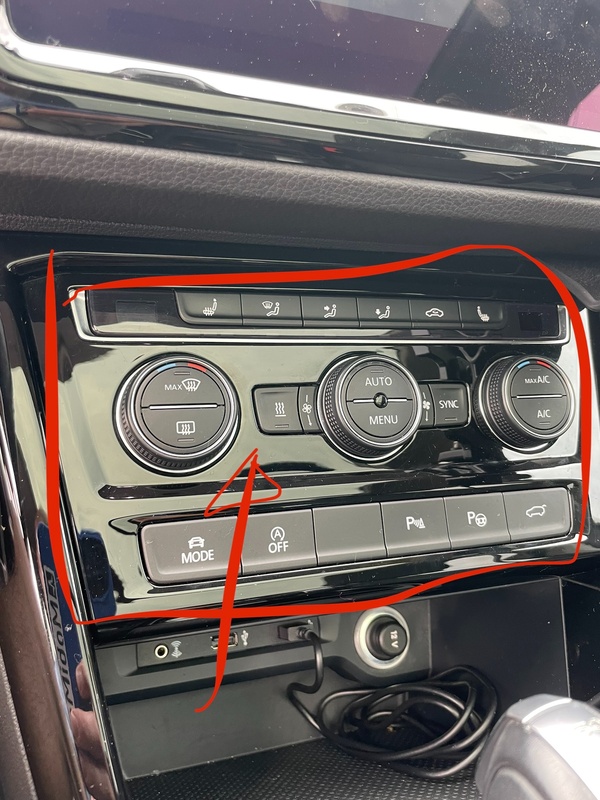

Hvordan piller man dette dæksel af?
Skal have en ledning ind i øverste højre hjørne 👌

Det er klipset på. Brug en plast spartel og start i et hjørne, forsigtig vippe ud od arbejd dig rundt

Start i bunden ca 1,5 cm inde. Det er den officielle måde
