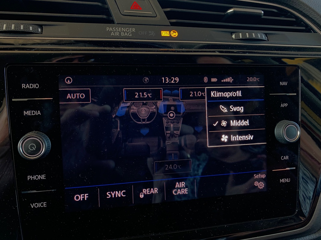

Det er ikke bare fordi du, ved en ubevidst handling, er kommet til at sætte den på 'svag'. Vel?
- 771935BA-FB26-48CB-8DF1-820661194931.jpeg (261.17 KiB) Vist 1708 gange

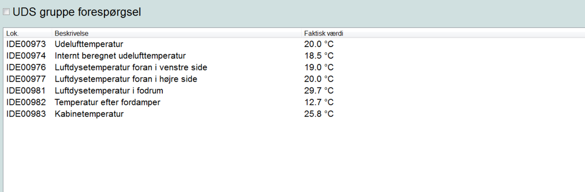

Du har VCDS, så gå i Avancerede måleblokke og se om der er temperaturer der ser mistænkelige ud.
Her et screenshot med setpunkt på "20grader klima i auto"..... de ser ud som at "kabinetemperatur" sensor er lidt for høj, og jeg kunne se da jeg gik fra "max" kold til 20 grader i setpunkt, så var den slet ikke linær.... mon den kan forvirre systemet så meget at fordamper fryser til is ?
ved kørsel holder bilen (klimaanlæg) fint den ønskede temperatur inde i bilen f.eks 21 grader i ca 2 timer.....

Jeg synes ikke at der er nogle af de temperaturer der ser meget afvigende ud. Så hvad der sker ved jeg ikke.

Jo. Temperaturen efter fordamper ser underlig ud. Min plejer at være på 1-3c. Men måske den ikke kaldte på køl...

Da jeg bedte om "MAX" cool, så faldt temp efter fordamper til ca 3grader, så den er vist ok.
