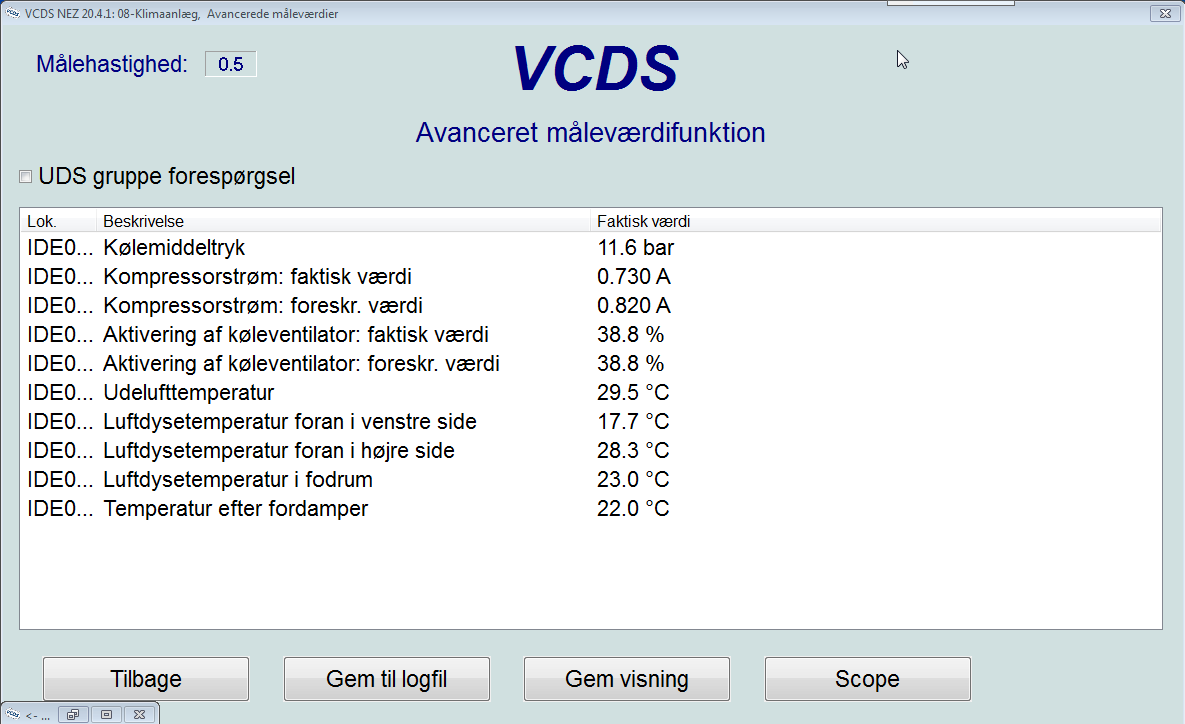

Der er allerede et par køletråde i gang, men for ikke at spamme dem laver jeg min egen.
Som i overskriften så køler den for lidt. Jeg har kørt med et termometer i luftdysen og i heldigste tilfælde så kommer der 15 grader varm luft ind ved 22-25 grader ude temperatur.
Jeg har haft VCDS på og logget nogle værdier. Er der nogen der kan hjælpe med at tolke dem?
Jeg studser lidt over at luftdysetemperatur venstre er 17,7 når temperatur efter fordamper er 22.

Blackfinger skrev:Der er allerede et par køletråde i gang, men for ikke at spamme dem laver jeg min egen.
Jeg har ingen forklaring på temperaturerne, kontroller evt alle følere for fejlvisning en morgen inden opstart - der skulle de gerne være helt ens alle sammen.
Ang. Manglende køling:
Det kan være for lidt kølemiddel, eller hvis der har været lavet indgreb på kølekredsen nogensinde, fremmed gasarter eller luft i anlægget.
En måling af lavtrykket vil kunne indikere hvor problemet er.
2-3 bar = kølekreds ok (måske et utæt blandespjæld) 3-4 bar = kølekreds problem.

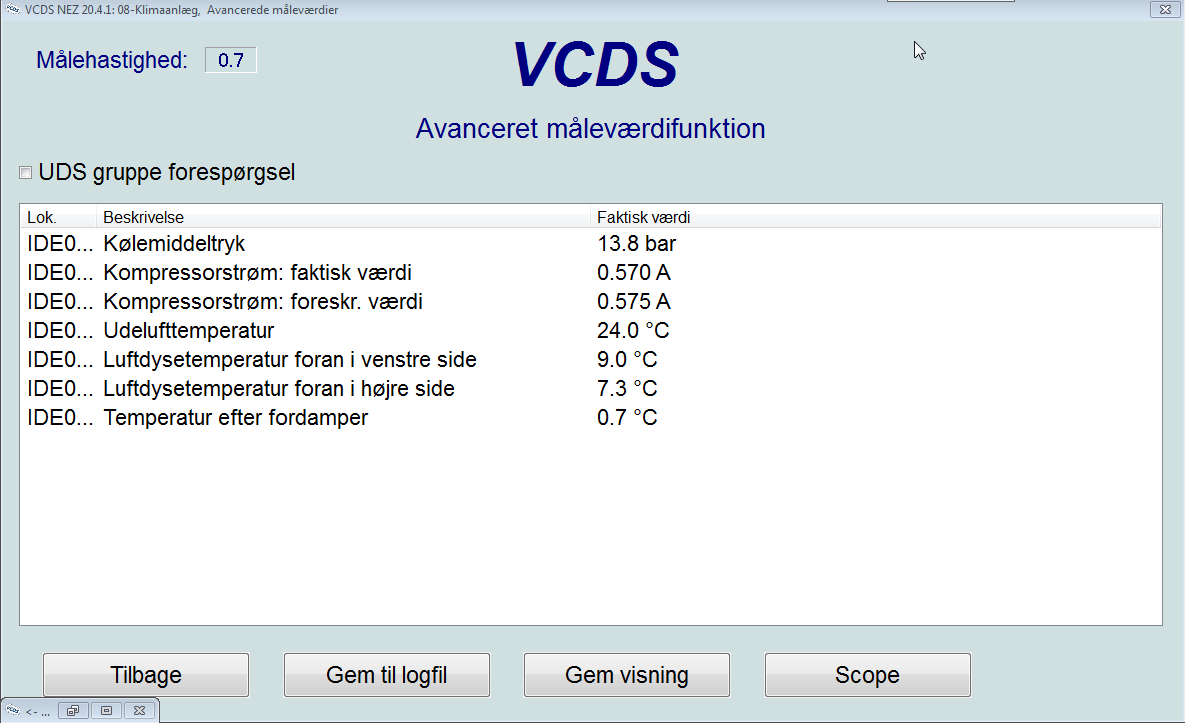

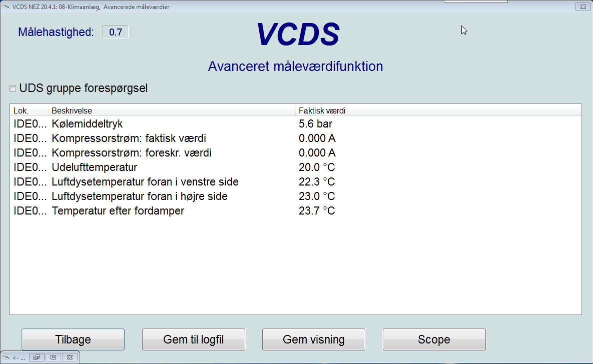

Indlæg af Blackfinger » 17. jun 2020, 07:35
Sådan så temperaturerne ud klokken 8 i morges. De ser ens nok ud.

Blackfinger skrev:
17. jun 2020, 07:35
Der burde være 5.8 bar i statisk tryk ved 20 gr. udetemp.
Så tæt på.

Brugeren galten måler på den i morgen. Hvis den ikke mangler kølemiddel så kan det måske være den RCV ventil der er omtalt i andre tråde?
Det veksler noget med kølingen. Somme tider køler den næsten fornuftigt, og andre tider næsten slet ikke.

Den mangler kølemiddel, men ikke særlig meget for at køle - det viser tallene.
Normalt overfylder man anlæget lidt, så der er lidt at tabe af.
Hvis der aldrig er lavet klimaservice før, som du skriver. Så kan det sagtens skyldes alm tab over tid.
Der skal nok ca. 100 g på, så er alt fint igen.

Der manglede kølemiddel. Der var kun 175 gram tilbage af 500 gram.
Sådan ser tallene ud nu:
Køl 3.png (58.14 KiB) Vist 2270 gange

Blackfinger skrev:Der manglede kølemiddel. Der var kun 175 gram tilbage af 500 gram.
Meget bedre talBillede nu kan sommeren bare komme anBillede
Godt du var opmærksom på den svingene køling, en kompressor køles af sugegassen. Når overhedningen bliver så høj kan det måske koste en kompresser med tiden.
