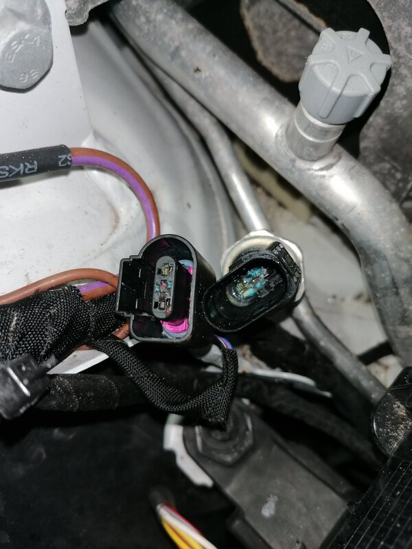

LØST Re: Kabineblæser kører med afbrudt tænding, Ibiza 2018
Indlæg af janny » 2. mar 2022, 19:26
Nå, det viste sig at være højtrykspressostat til A/C der lavede balladen, og ja der har været fejlkode på den, men i min iver slettede jeg fejlene uden at tænke nærmere over dem fordi jeg havde haft skilt LIN forbindelsen ad og det generede naturligvis fejl på LIN forbindelse :oops: :oops:
