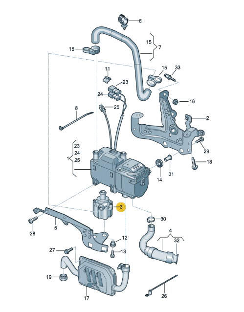

Er det den her?
Reservedelsnr: 06H121601P
johannes
Indlæg: 1861
Tilmeldt: 17. jun 2008, 17:31
Geografisk sted: lidt syd for ålborg
Been thanked: 40 times
Re: 360968 - control difference
Indlæg af johannes » 17. feb 2021, 00:48
Jeg ville prøve at give den et lille klap på siden for at hjælpe den

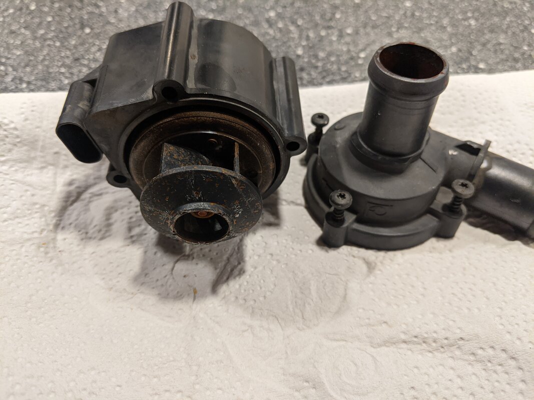

Sådan ser den gamle ud
johannes
Indlæg: 1861
Re: Fyr kan ikke starte - 360968 control difference
Indlæg af johannes » 8. mar 2021, 00:19
Du får ikke fyret til at køre før du har kørt en tur der er jo luft i systemet så derfor cirkulerer vandet ikke
