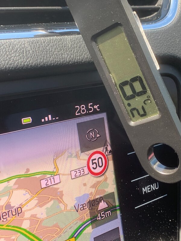

I vores Golf 7 1,6 TDI fra 2016 har fruen meddelt, at klimaanlægget ikke køler.
Var lige ude her i dag og måle temperaturen med et "stegetermometer" i midterste luftdyser. Samme temperatur med og uden AC tændt og på temperatur "LOW" på panelet.
Jeg udlæste efterfølgende fejlkoder og fik Følgende: P1719 00 [008] (den fulde udlæsning af klimaenheden kan ses nedenfor).
Sjovt nok så tyder fejlkoden mere på problemer med den elektriske tilskudsvarme..??
Men faktum er at den ikke køler. Vil den ikke smide en fejlkode, hvis der er for lidt kølemiddel på eller kompressoren er defekt..??
Nogle idéer til, hvad der kan være galt..?

Så fik jeg anlægget fyldt op.
Det var helt tomt..? Men vakuum testen som maskinen udførte, meldte ikke fejl om utætheder.
Der blev også tilsat sporemiddel, så vil lige have fat i en UV lygte og se om jeg kan se nogle utætheder...
Anlægget køler men det virker ikke "iskoldt" den luft, som kommer ud af dyserne. Da jeg målte i fredags (med næsten 30°C udendørstemperatur), kunne jeg måle cirka 15°C fra luftdyserne. Spørgsmålet er så om det er ok eller om det burde være lavere..?
Og hvis det burde være lavere tænker vi så i en slidt kompressor..?

På med vcds og aflæs fordamper tempYamaha R1 skrev: ↑28. jun 2022, 10:37Så fik jeg anlægget fyldt op.
Men generalt hvis den køler luften 15c yder anlægget meget fint

Jeg skulle lige prøve på O3 her forleden for lige at checke hvordan kølingen så ud.Yamaha R1 skrev: ↑28. jun 2022, 10:37
Jge ved så ikke om den selv slå recycle til
