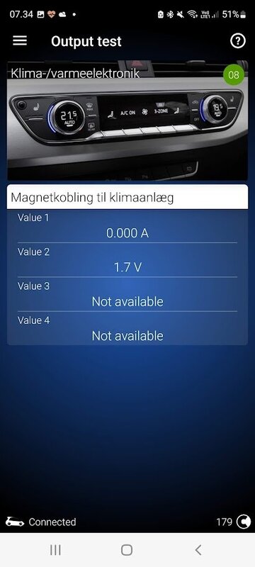

Her i sommerens forhåbentligt varmeste måned klager konen pludselig over manglende køling i A4'eren.
OBD-Eleven melder fejl 01270 "Magnetkobling til klimaanlæg Afbrydelse/kortslutning til plus".

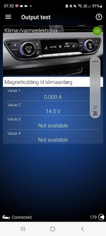

Aktiverer jeg AC-knappen ændres denne:
Til denne:
Bare et par sekunder, så går den tilbage til 14,5V igen.
Det er samme scenarie, hvis jeg piller stikket fra magnetkoblingen af - den melder stadig fejl 01270.
Har desværre ikke målepinde der kan gå ind og måle ohm på koblingen - eller måle i stikket for den sags skyld, men det undrer mig det er samme scenarie, når stikket er pillet af.
Nogle hints - måske en mere korrekt "oversættelse" af fejlkoden?
På forhånd tak!

Det er samme fejl. Fejlen er afbrydelse, hvilket er det samme der sker når du tager stikket af.
Så enten har du ledningsfejl eller død magnetkobling,
Der skal måles på det + evt. tvangsstyring af kobling for at se hvad det er.

Ok - jeg tolker jo "kortslutning til plus" således at fejlen burde forsvinde når stikket tages af. (Forudsat at det er i koblingen, at fejlen ligger selvfølgelig.)
Jeg må have indkøbt små prøvepinde med næb - håber Biltema har noget brugbart.

Nej, du skal læse det som "Afbrydelse ELLER kortslutning til plus".
