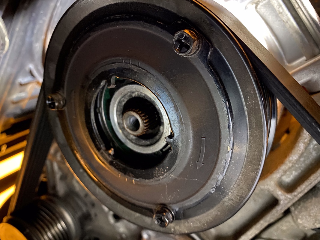

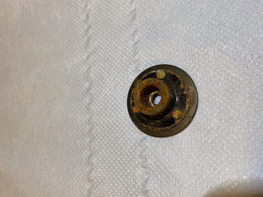

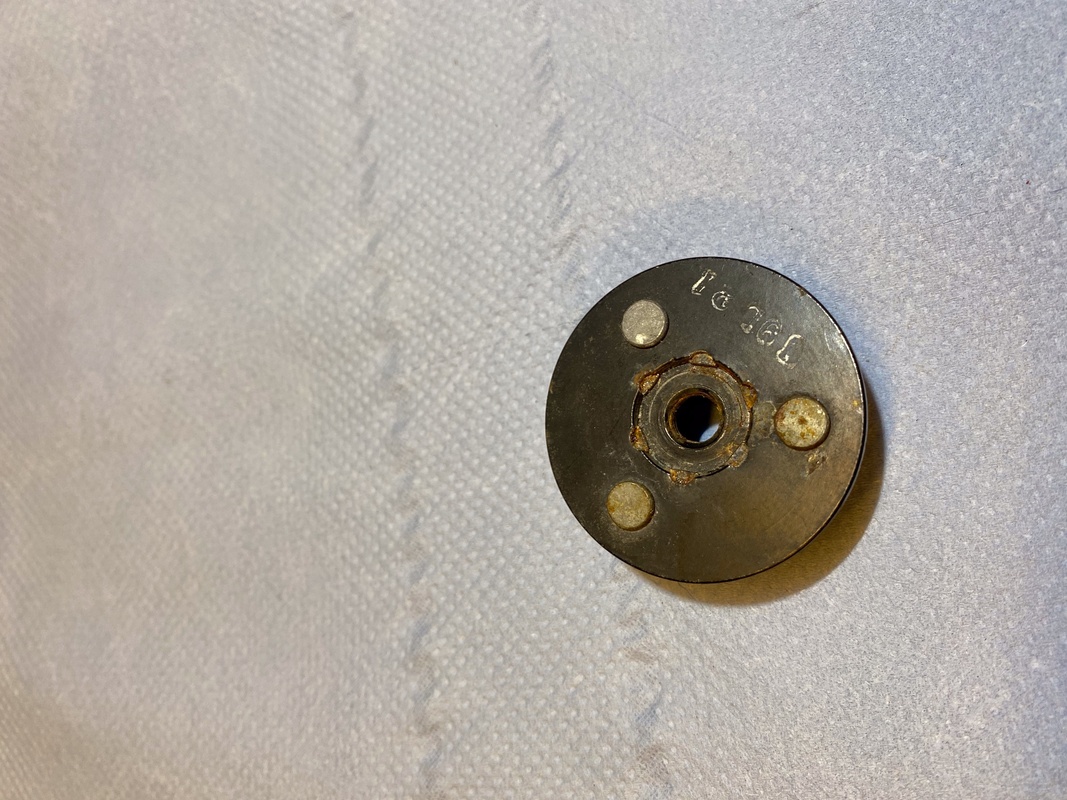

Jeg har lige konstateret at min "nye" Mahle klimakompressor, som jeg monterede for cirka et halvt år siden, har tat den midterste del af remhjulet. Det ligner en form for vibrationsdæmpning - og midten har simpelthen løsnet sig, så skrue og delen lå i bundpladen i motorrummet.
Kompressoren har kørt fint hele sommeren, og remmen synes at løbe helt lige. Jeg har skruet det fast igen - virkelig noget klamp, men bilen kører bare derudaf. Hvad gør man i det lange løb? jeg har lavet en reklamation på kompressoren, men altså.. hvis det virker såee ? :D :D

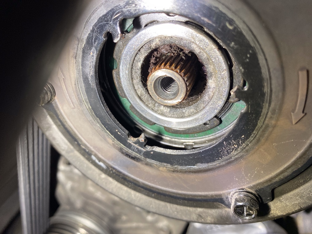

Kompressoren har sat sig og midten er knækket. Ny kompressor på.
Det virker 100 ikke. Din kompressor kører ikke rundt

Jeg kan ikke se på billedet om tænderne er gnavet af ..... men ellers kunne denne tråd være relevant. Synes det ligner samme problem.

Det er slet ikke samme type remhjul... Det ses tydeligt at midten er knækket af uderkransen via de 3 punkter. Den kompressor er færdig.. Prøv og dreje den rundt , kan du nok ikke

Bare som follow up. Jeg fik en ombytter af Mahle - de erkendte åbenbart at det var en defekt på kompressoren
