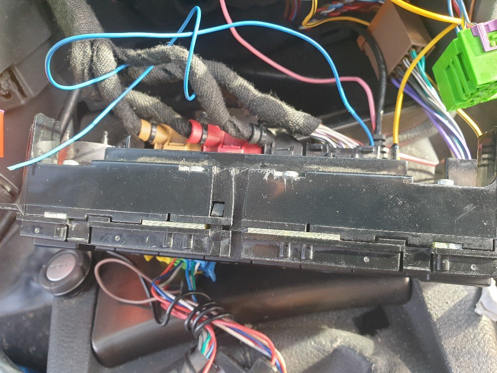

Hej, min kabineblæser er fuldstændig død. Købte både den og et klimapanel ved en hugger og intet har hjulpet. Panelet viser korrekt når tændingen sættes på og skruer jeg op/ned for blæseren viser den korrekt i panellet, men blæseren kører ikke. Sætter jeg strøm på blæseren direkte kører den fint.
At der skulle være fejl på begge - både blæsere og paneler er usandsynligt.
Jeg har ligeledes en tynd blå ledning fra panelet som jeg ikke umiddelbart kan finde ud af hvor den skal sidde (se billede)
Har nogen en ide hvor fejlen kan ligge?
På forhånd tak

Det ser ud som at der er eftermonteret et eller andet. På min er der ikke nogen "løse" ledninger, alle går til multistikkene og følger de indpakkede ledningsbundter. Har den sorte, gule og lilla ledning forbindelse til Climatronic panelet ? Har bilen benzinfyr ?

Tak for jeres svar. Ja, der er monteret fyr i bilen og jeg en fjernbetjening, men har aldrig fået det til at virke. Det kan jo godt være - som du siger -at den blå ledning har noget med det at gøre.
Jeg forsøger med en lille pære i stedet for næste weekend og så får I en melding.

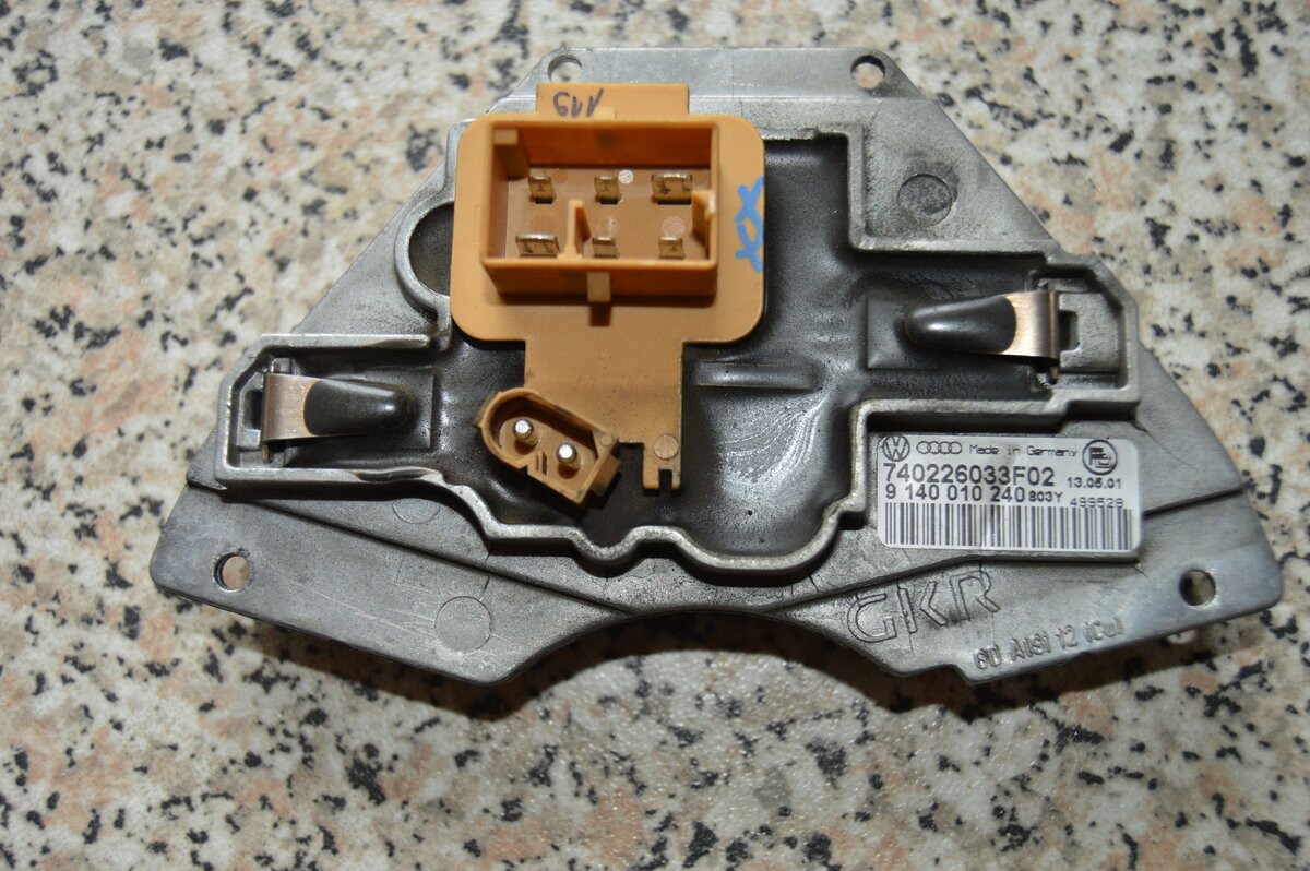

Nu er det jo ikke selve blæsermotoren der meldes defekt, men _styreenheden_ til blæsermotoren.
Var det min vogn ville jeg kontrollere for elektrisk dårlige stik på/til styreenheden J126.

Avatar skrev:
1. maj 2023, 15:10
Altså den styring som er bygget sammen med blæsermotoren ?

Ny blæserstyring monteret, så nu kan den blæse på det hele igen..............
Tak til Avatar for præcis rådgivning.
