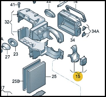

Iflg sfrederiksen's faktura er det denne stump:
8Z1 819 453 B - "Reguleringsmotor til recirkulationsmulighed"
Koster kr 2040,- inkl moms hos aut dansk forhandler.
