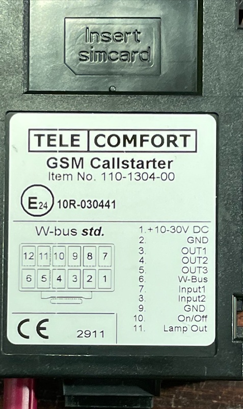

Efter det her ser det ud til at være pin 3
- ThermoCall tc3
- IMG_3438.jpeg (148.18 KiB) Vist 2613 gange

Det er jo svært at argumentere imod når det står på boksen. Desuden burde du jo i alle tilfælde kunne kommunikere med TC3.
