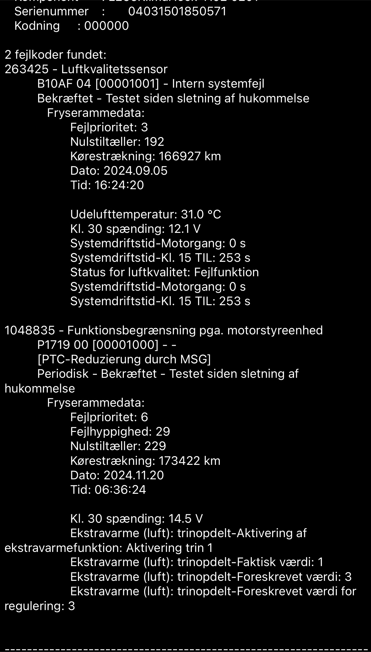

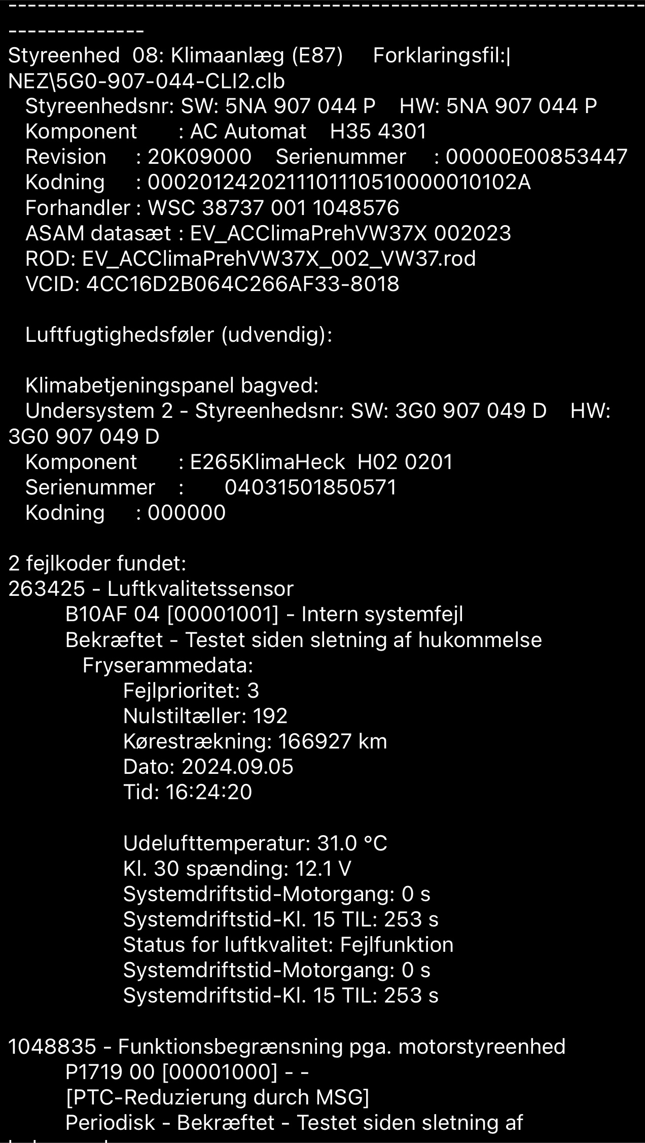

Hej nogen der kan læse denne udskrift af min vcds tester ?. Kan ikke regulere temperaturen på bagsædet.
Re: Klima regulering bagved
Indlæg af Watcher » 11. maj 2025, 08:49
Altså den siger jo specifikt til dig at din luftkvalitets sensor er defekt, så det mest logiske ville jo nok være at køre ned på tanken og komme luft i højre baghjul

Er denne luftkvalitets sensor noget man kan skifte selv ?
Indlæg af Watcher » 11. maj 2025, 09:20
Ja det lige til, sidder oppe under forruden udenfor ved viskermotoren..
