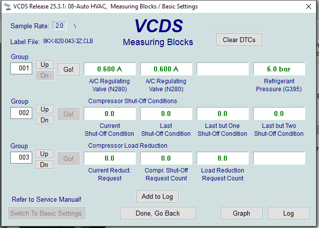

Aircon slået fra:

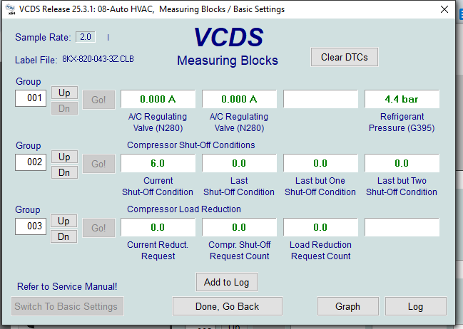

Aircon slået til:
aircon on.png (35.94 KiB) Vist 1335 gange

Et tryk på 6 bar på kondensoren synes temmelig lavt...

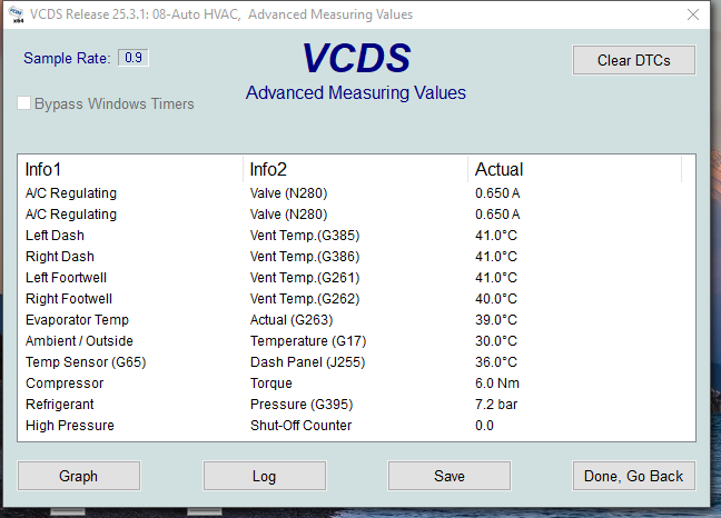

Bilen havde stået i solen og bagt. Da jeg tager screenshottet har bilen kørt i ca 10 minutter med AC tændt (18 grader):
aircon temp.png (60.68 KiB) Vist 1009 gange

Indlæg af i-s » 12. jul 2025, 13:59
Enten ingen kølemiddel, død N280 eller kompressor.
Der skal et klimaservice anlæg på for at se om low side falder.

Der var kun 20 gram kølemiddel tilbage.
Maskinen var tilfreds med hvordan den holdt vacuum, så der er vel tale om en mikro-utæthed et sted.
AC virker igen og der er kommet UV-væske i, så må vi se om den er inkontinent.
