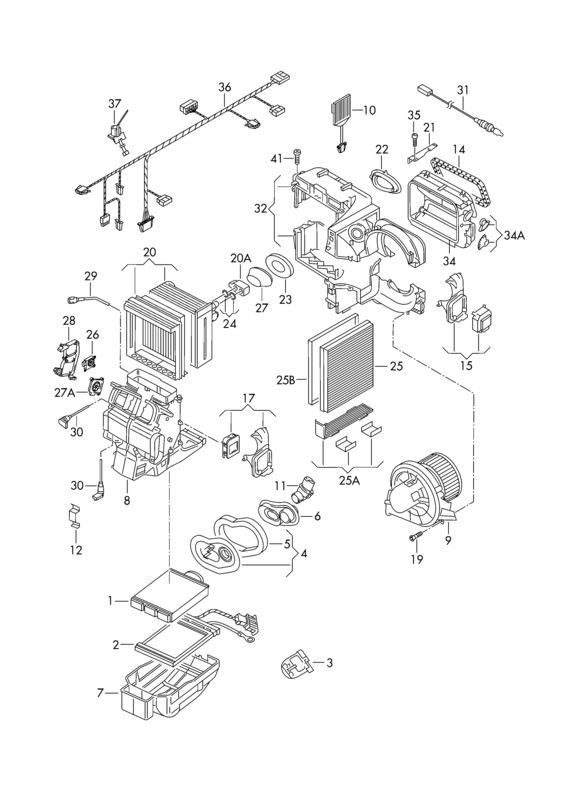

Jeg skal have bilen solgt, så er begyndt at kigge på dette problem igen hvis jeg ikke kan få den solgt med fejlen (køber informeres selvfølgelig!).
Hvilken af disse er recirkulationsspjældet? 6, 31 eller 38?
