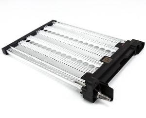

Når det lugter af brændt elektronik, så tør jeg godt konkludere det er din tilskudsvarmer/brødrister du kan lugte.
Især når du skriver det er værst når det er koldt.
Den ser sådan her ud.

Du kan prøve at slå den fra, hvis du har muligheden på radioen, det er beskrevet her med billeder.
https://www.motor-talk.de/forum/wo-ist- ... 03513.html
Det vil nok ikke hjælpe at skifte den, det er jo i princippet bare en brødrister med glødetråde.
Og det vil jo altid lugte brændt når der bliver varmet støv og andet op.

Hvis det lugter brændt kan det jo godt være PTC elementet det er galt med, dette er godt nok en Seat.
Men det er vist det samme i Octavia.
