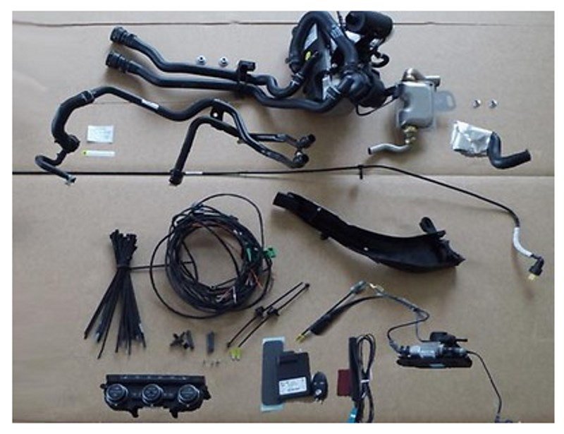

I min Passat B8 har jeg har fået eftermonteret orig. fyr hos VW i Flensborg. Det virkede upåklagelig indtil jeg første gang røg ned på ca. halv tank fuld. Så ville det ikke køre mere, men det prøvede at starte op og gik i fejl.
Jeg var ved VW i Fredericia og få skiftet logoet (radaren) og fik dem til at læse fejl på fyret i samme ombæring. Han sagde det var noget med flammefejl eller ingen flamme.
Næste gang jeg så tankede op, så prøvede jeg fyret igen og det virkede alle gange (ca. 8-10 gange) indtil tank niveuet nåede 29 liter tilbage (ifølge Min VW app). Så ville det igen ikke køre, men forsøgte kun at starte. Ned og tanke op og fyret sprang i gang igen her til formiddag.
Kan det være rigtig at fyret ikke kan (måske må) køre når det, når tanken er halv tom?
I mine 2 tidlige biler har jeg selv monteret fyr, men ville godt have det "fuld" integreret denne gang + er blevet lidt magelig :D

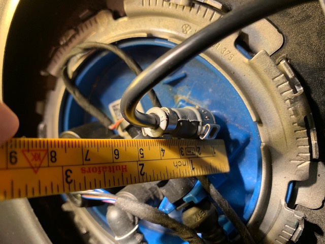

Så i dag pillede jeg bagsædet ud for at finde tank tilslutningen. Første billede er hvad jeg tror er slangen til brændstof til fyret (ret mig endelig!).
Den pillede jeg op, for at måle den og den er 20 cm lang fra bund til lille "knop"/udposning på slangen. (billed #2)
Af de 20cm rager små 4 cm op over tankstilslutningsdækslet. Så prøvede jeg at putte en stiv ledning ned i hullet og der er 23cm fra, hvor den knop sad, til hvad jeg tror er bunden. Altså kun 3 cm til forskel.
Så googlede jeg efter en Webasto indbygningsmanual til Passsat, der fandt jeg så benzin tanktilslutning på en side (diesel ser lidt anderledes ud), den foreskriver de til at være 20 cm.
Men er det virkelig bare slangen der er for kort eller overser jeg noget?

jeg synes at det lyder plausibelt at det er pga den er et stykke oppe i tanken... på min kones ikke vw med eftermonteret webasto kan fyret heller ikke køre når tanken er lige under kvart

Da fyret generer en fejl så tror jeg også at det er på grund af manglende brændstof = for kort dykrør.
Det er sådan at moderne biler med originalt fyr ved hvor meget brændstof der er tilbage i tanken. Så ved for lidt brændstof starter det ikke, og derfor giver det ingen fejl.

Blackfinger skrev:Da fyret generer en fejl så tror jeg også at det er på grund af manglende brændstof = for kort dykrør.
Det er også det jeg synes at have læst, hvis indholdet var lavt. Så ville den ikke en gang prøve.
Jeg må have forlænget slangen lidt.

Mit fyr i min Passat B8 org. monteret ved VW virker hele tiden, det er KUN når den går på reservetank at fyret ikke starter, så blinker fjernbetjeningen bare.
Min er godt nok en benzin 2.0TSI, men jeg tænker da at dit fyr burde virker under halv tank også - man kan jo ikke kører rundt og tanke hvergang bilen er på halv tank, bare for at fyret skal virke 😏

Jeg syntes at det er helt vildt at 3.cm over bunden =så kan den kun suge til tanken er halvtom! ...det giver imho ingen mening... med mindre at slangen bliver skubbet op, når du sætter enheden ned i tanken??
er der en god grund til at de har valgt at bruge en slange frem for et metalrør?
JEG ville henvende mig hos dem som har monteret det!!!

Grunden til at der ikke er brugt et metalrør er at tankarmaturet er forberedt til netop dette originale plasticrør.
Tankarmaturet skal ikke demonteres, og der skal ikke bores. Der er bare en tut der skal snittes af med en kniv.

ph skrev:Jeg syntes at det er helt vildt at 3.cm over bunden =så kan den kun suge til tanken er halvtom! ...det giver imho ingen mening... med mindre at slangen bliver skubbet op, når du sætter enheden ned i tanken??
Nej tænker kun grunden er at den slange følger med i er færdig kit til Passat.
Monteret selv et metalrør i min første golf. Efter 6 år da jeg solgte bilen pillede jeg fyret ud og ville have haft metalrøret ud. Men der var så godt som ingenting tilbage Billederustet væk. Tror næsten det var held at det virkede.
Så da jeg satte fyr i min sidste bil, Octavia. Der kørte jeg også bare slangen direkte i tanken. Ned til bunden og så trak ca. 1 cm. op igen. Det virkede upåklagelig i 8 år.
Så af egen erfaring foretrækker jeg slange løsningen. Hvis bare den er lang nok Billede

Jeps, jeg satte et stykke længere brændstofslange på. End det originale, siden da har fyret altid startet!

Ok, tak for svar. Har selv lige været hele rumlen igennem med samme fyr, dog selv monteret. Jeg købte det hos https://shop.ahw-shop.de/nachruestung-s ... il-1.4-tsi, og det er en fin komfortopgradering af bilen.
Men; dykrøret, der medfølger fra VW i pakken, er ikke anbefalelsesværdigt: Det er for slattent i sin opbygning, og "slasker" rundt i tanken, med ujævn brændstoftilførsel som konsekvens. Mit fyr meldte fejl på flamme konsekvent efter to gange brug af fyret pga. luft i systemet. Efter mange gange fejlsøgning og bekymringer, blev det medfølgende (originale VW) dykrør udskiftet til den faste model fra Webasto. NU virker det - langt om længe...
Jeg synes også den slange der fulgte med originalt virker slatten og bøjede lidt, så kunne godt forstå hvis den aldrig nåede ned i bunden af tanken.
