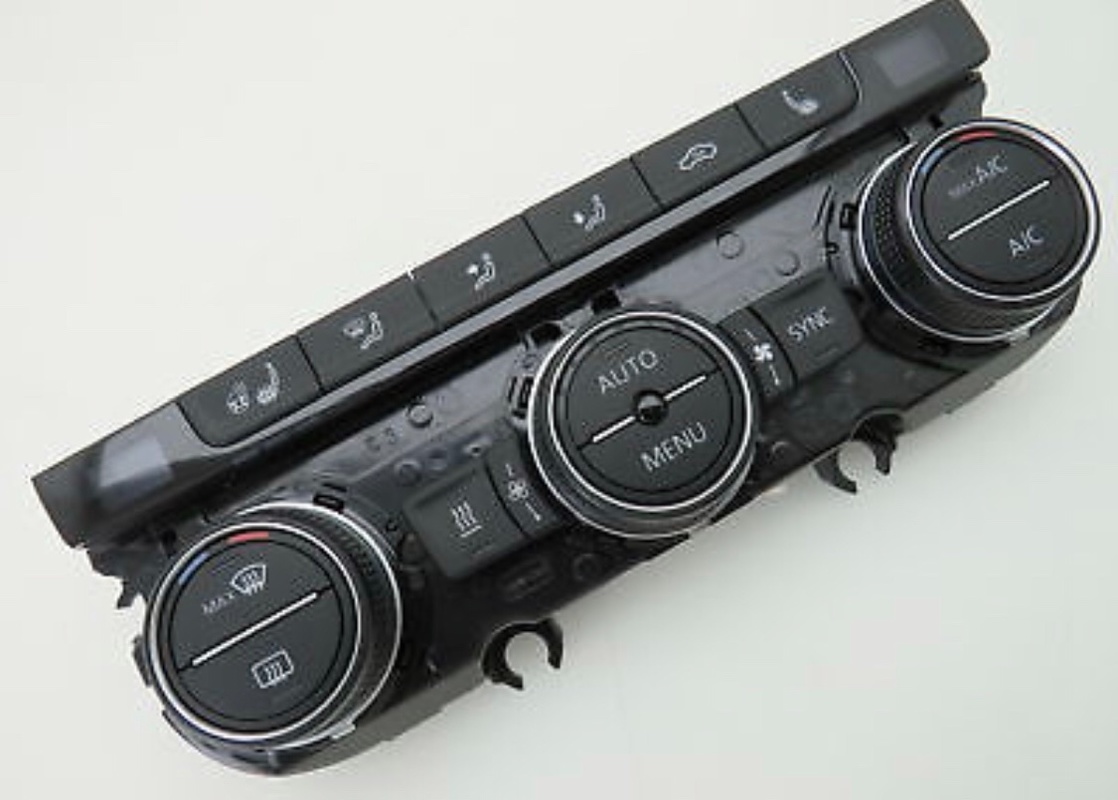

I forhold til klima betjeningspanelet, så tænker jeg, at det nok er det, som er sværest at finde, så det matcher det jeg har.
I vores Touran har vi varme i rattet. Det tændes på samme knap sammen med sædevarmen i førersiden. Langt de fleste af de betjeningspaneler jeg har set er uden ratvarme. Hvis jeg benytter sådan et panel uden afbildning af ratvarme vil det så betyde, at funktionen med ratvarme ikke længere virker eller ligger denne funktion et andet sted og hvad der er afbildet på selve knappen er underordnet..?
Er der nogen der ved det..?

Du vil miste ratvarmen hvis knappen med det rette symbol ikke er der. Jeg kan ikke forestille mig andet.

Hvad så hvis jeg ikke skifter klima panelet... så har jeg ikke tænd/sluk knap til fyret på klimapanelet, men kan det tændes/slukkes i bilen på anden vis fx i en menu i infotainment systemet..?Blackfinger skrev: ↑30. nov 2018, 23:27Du vil miste ratvarmen hvis knappen med det rette symbol ikke er der. Jeg kan ikke forestille mig andet.

Hvis du ikke har et klimapanel med "fyrknap", så starter din kabineblæser ikke, uanset hvordan fyret bliver startet.

Det lyder til, at det er meget vigtigt med det rette klima betjeningspanel, hvis det skal fungere korrekt...
I det originale setup på en Touran med fabriksmonteret parkeringsvarmer, sidder der sådan en ventil, som tilsyneladende lader vandet cirkulere udelukkende mellem fyr og varmeapparat indtil vandet har nået en vis temperatur. Kan denne ventil udelades, så returvandet fra varmeapparatet altid løber tilbage til fyret gennem motoren og dermed får denne hurtigere op i temperatur..? Det er jeg i bund og grund mindst ligeså interesseret i, som at kabinen varmes hurtigt op...

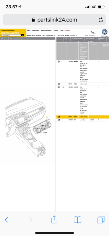

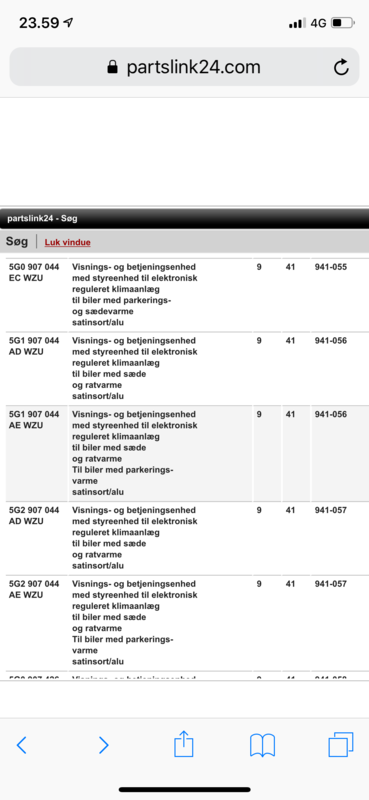

- Nicklas123456
- Indlæg: 2181
- Geografisk sted: Amager
- Has thanked: 161 times
- Been thanked: 187 times
Re: Eftermontering af originalt Webasto oliefyr i 2017 Touran TDI
Du skal bruge det her panel, det understøtter det du har nu og fyr
5G1907044AE
5G1907044AE
- 2BA5ED64-237E-4F4F-BA8A-01785D1AE6D7.jpeg (148.8 KiB) Vist 5172 gange
Jeg var umiddelbart kommet frem til, at jeg skulle bruge panel nr; 5Q1907044Q. Den har også sædevarme, ratvarme og knap til parkeringsvarmer.Nicklas123456 skrev: ↑1. dec 2018, 00:05Du skal bruge det her panel, det understøtter det du har nu og fyr
5G1907044AE
Hvordan har du fundet frem til netop: 5Q190704AE..? Er det fordi den har de knapper den skal have (udefra er den tilsyneladende ikke forskellig fra 5Q1907004Q) eller er der funktionsmæssigt forskelle på de to..?
Er det muligt fx i ETKA udfra bilens stelnummer præcis at finde ud af det korrekte part nummer eller hvordan finder man ud af det..?
/Mads
Jeg slog dem op i partslink og der står hvilke partnumre der passer med hvilke funktioner i en 2017 Touran
- 6314DC2B-F692-4254-BEA7-571BBE21900E.png (94 KiB) Vist 5123 gange
- 7E5AC4C7-FBAB-45E7-8839-7ACDF923A646.png (81.41 KiB) Vist 5123 gange
Tak for linket - det vil jeg kigge lidt nærmere på...
