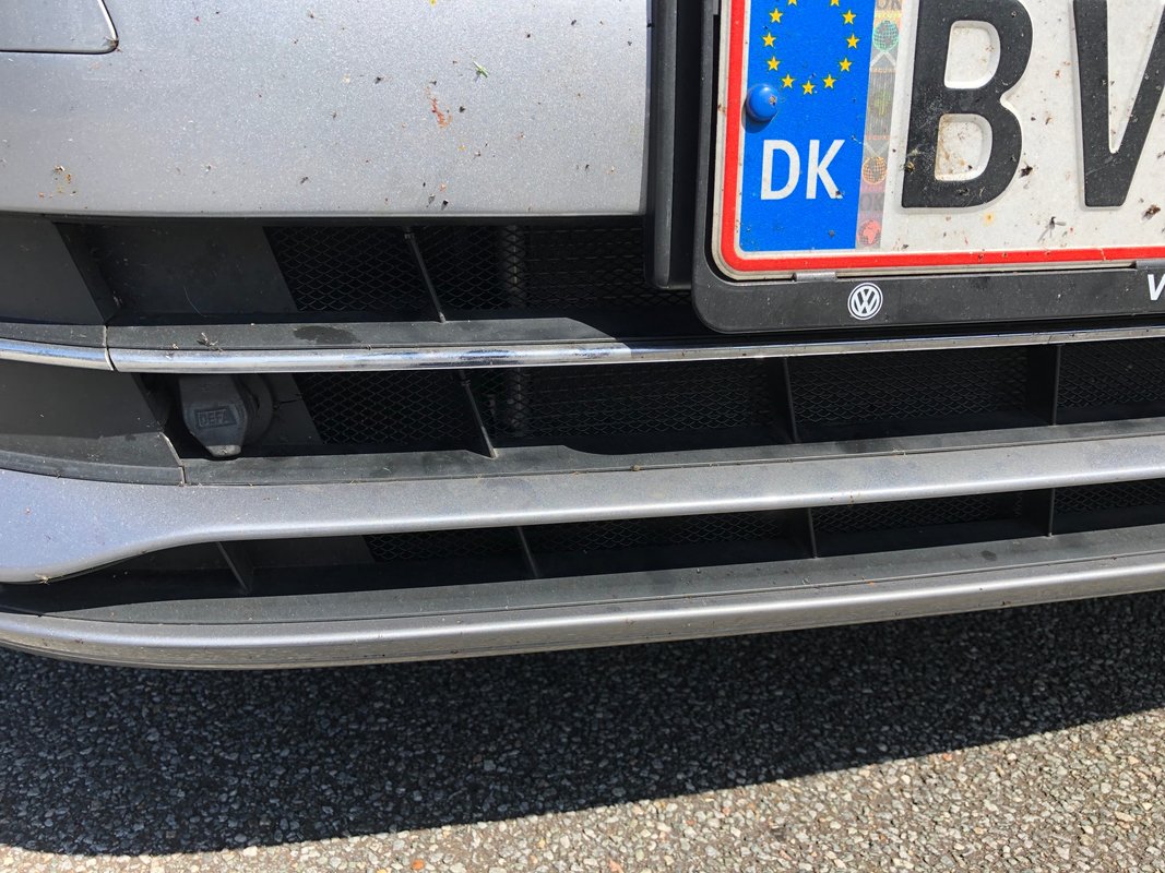

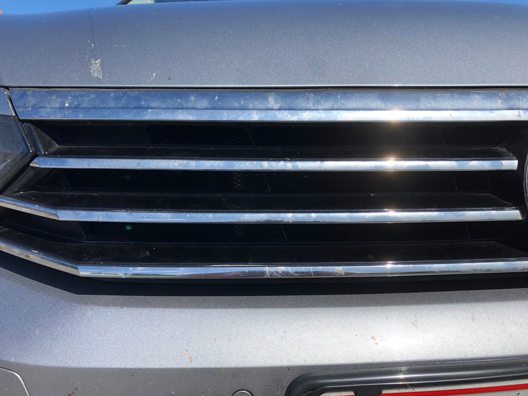

Indlæg af i-s » 24. aug 2019, 13:53
Lige en opfølgning. Har brugt et par timer i dag på at montere sort alu-gitter med 3x6 mm huller i fronten af bilen. Regner med det kan sortere sten, flasker, cykler og hvad der ellers kommer flyvende fra :D
Blev faktisk helt OK synes jeg selv.
