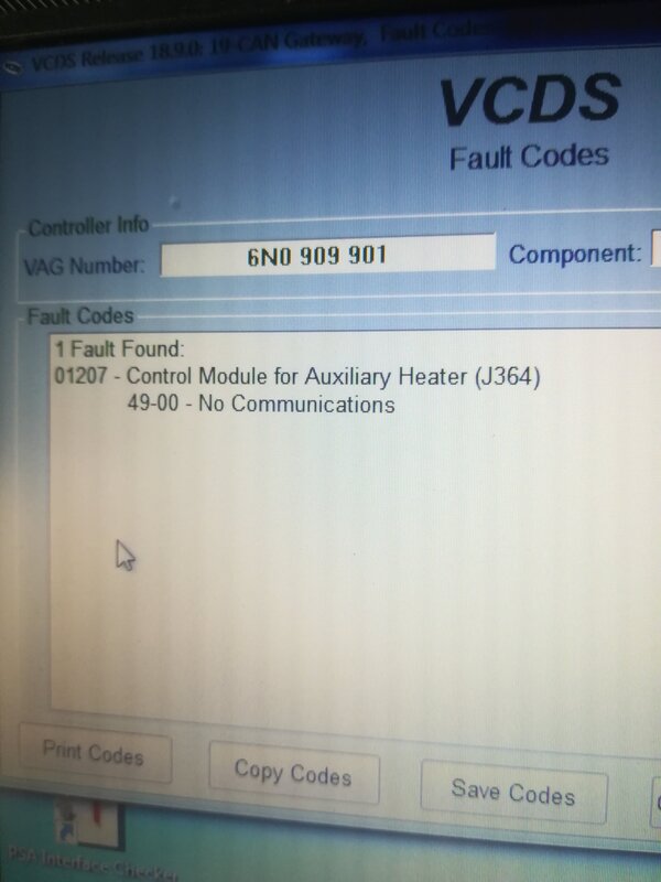

Jeg har udlæst og får følgende fejl.
Ingen kommunikation med j364
Jeg har ledt efter dok. Angående sikring til varmeren men syntes det er svært at finde noget konkret. Jeg har ikke sikringer under førersædet, kun samlinger af kabler / stik. Har umiddelbart tjekket sikringer i ka i en og ude i motorrummet uden held :?

Så lykkedes det at sætte billede af testen ind. Alle forslag modtages gerne, tak :)

Det er da vist ikke adresse 18 du har der. Hvad står der hvis du udlæser 18?

Nej desværre. Der sidder kun en samleskinne med div stik under sædet.. Nogen der ved om j364 evt. Er styreenheden i selve fyret?

Indlæg af Blackfinger » 18. okt 2019, 20:03
Ja j364 er styreenheden i fyret. Hvordan ser du at fyret er originalt? Har det et VW partnummer?

Så er der lidt opdatering. Jeg gik på sikringsjagt idag og fandt billeder der viste hvor heater var placeret. På nederste række manglede der en sikring og vupti, så kunne vcds godt finde fyret :D
Fyret kører upåklageligt og hverken ryger eller larmer så alt er godt.
