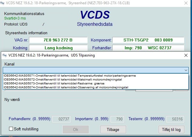

Smed vcds på.
Og har fået følgende ud sf bilen:
18-Parkeringsvarme - - Status: Fejlfunktion 0010
Hvad det så end betyder

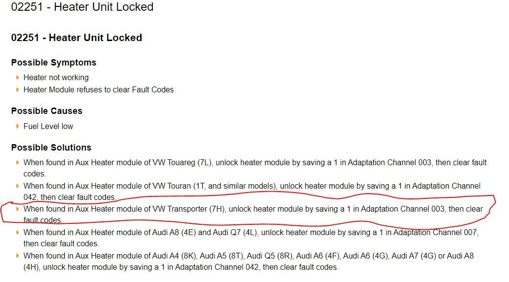

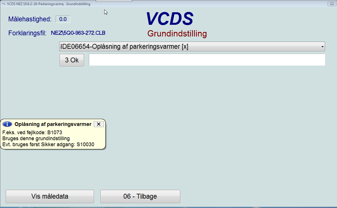

0135 - Varmeapparat er låst
B138F 00 [009] - -
Bekræftet - Testet siden sletning af hukommelse
Fryserammedata:
Fejl status : 00000001
Fejlprioritet: 2
Fejlhyppighed: 1
Nulstiltæller: 103
Kørestrækning: 34402 km
Dato: 2020.03.25
Tid: 12:10:12

Ja du skal nok have vcds på, og låst fyret op.
Underspænding er det nok ikke, da fyret så godt kan køre samtidig med motor.
Min fejlede i sidste uge pga lav tank, men virkede fint da den var fyldt op igen. Behøvede ikke engang selv at slette fejlkoder/låse fyret op, som jeg ellers altid har gjort på min T5.
Edit. Det skal vist bare låses op igen og have slettet fejl.
Senest rettet af malern 26. mar 2020, 06:55, rettet i alt 1 gang.

Jeg er ikke den store vcds haj, når jeg går i tilpasning og søger på kanal 42, for jeg fire valgmuligheder frem, hvilken skal jeg vælge for at låse fyret op ?
18 - parkeringsvarme tilpasning.jpg (56.38 KiB) Vist 3893 gange

Jeg har ikke en kanal 42, eller også gør jeg noget forkert .....
Men men faldt lige over denne på ross tech, dog kan jeg heller ikke få en kanal 003 frem ...
VW Caravelle T6 2017 2,0TDI DSG
Blackfinger
Indlæg: 9239
Tilmeldt: 15. jun 2008, 12:25
Geografisk sted: Århus
Has thanked: 47 times
Been thanked: 434 times
Re: T6 Oliefyr starter ikke
Indlæg af Blackfinger » 27. mar 2020, 13:13
Det der er til en ældre 7H med Termo Top C.
Jeg kigger lige senere hvordan det ser ud i min egen 2014 Golf.

Oplåsning er under "Grundindstilling" nu. Vælges i dropdown-menuen.
ScreenHunter 22.png (51.94 KiB) Vist 3810 gange

Nu har jeg prøvede at låse fyret op, slette fejl koden, men resultatet er det samme.
Ved opstart går fyret i fejl....
Enten skal der ny brænder til, eller også skal jeg forsøge at fjerne gløderøret og rense dette ?
