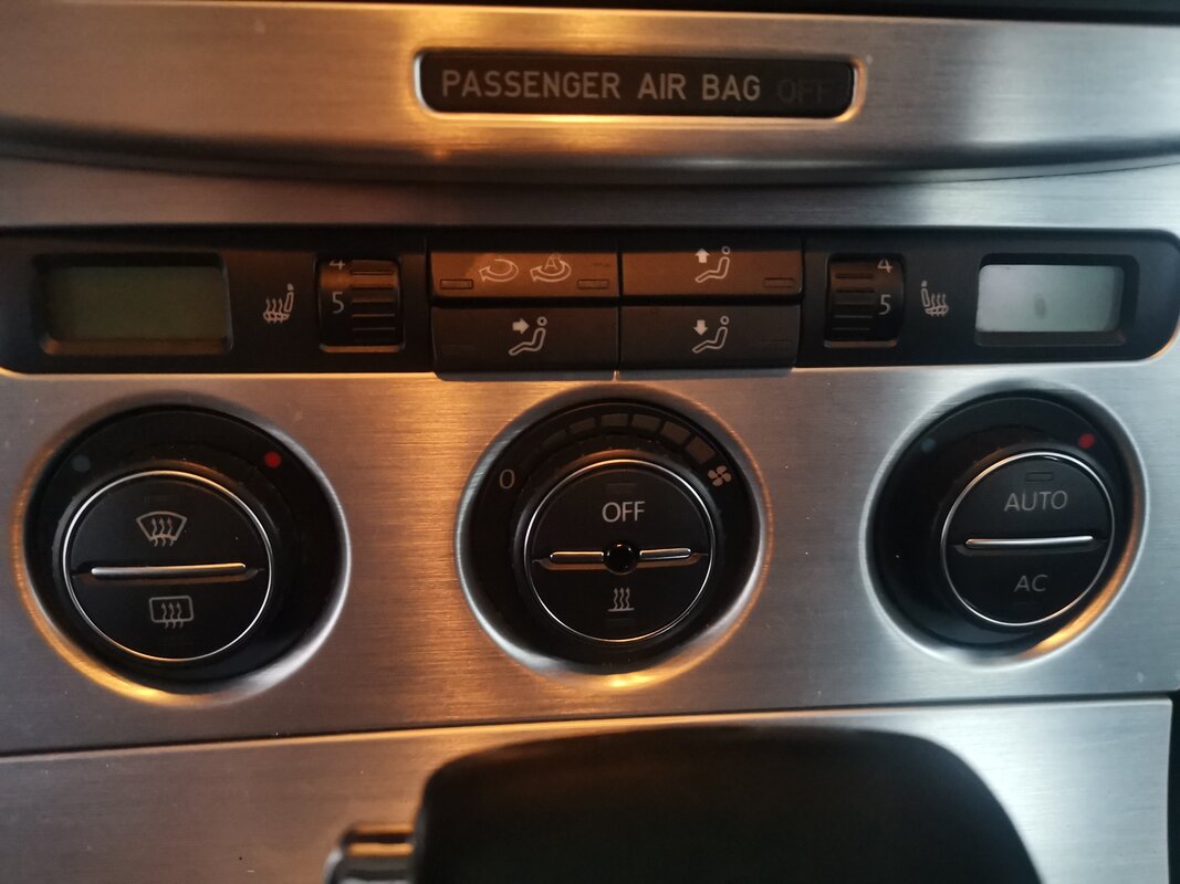

Der er tilskudsvarmer, men når jeg trykker på den går lyset ud med det samme igen. Betyder det, at det ikke virker?
Kan man evt kører udenom denne? Har ikke så meget forstand på det desværre - men jeg håber da ikke at det er topstykket som den er gal med 😳
Har vedhæftet et billede med mit klima.
