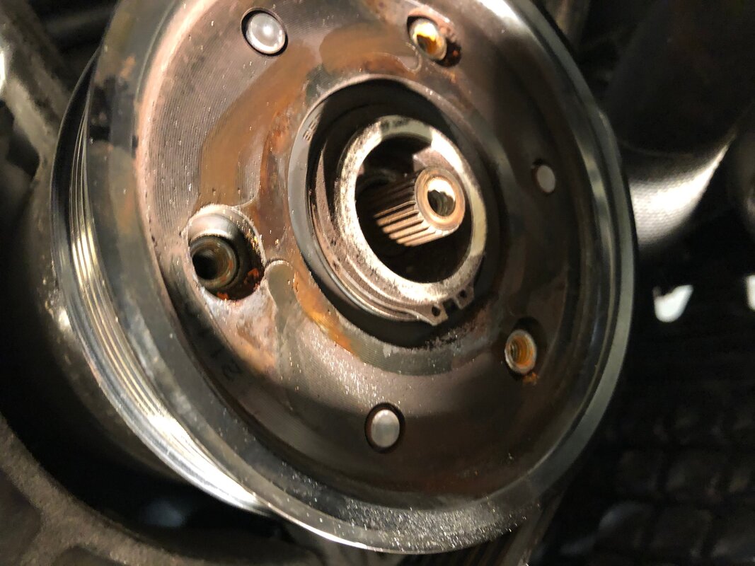

Har liggende problem med en Passat 2014 2,0 TDI.
Vi har tjekket følgende:
Ingen fejl i loggen på aricon
Der er kølemiddel på (5,5 bar)
Men kompressoren starter ikke.
Har konstateret at Torx skruen i midten kan ikke spændes.
En siger at det kan være magnetkoblingen der "hænger" f.eks. pga. rust og at den skal/kan skiftes.
Nu har jeg så læst denne tråd om defekt kompressor. Hvordan konstatere man om det er det ene eller det andet der er defekt.

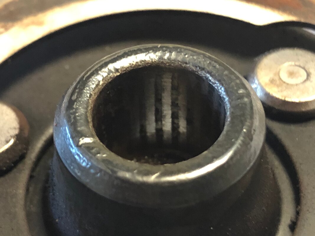

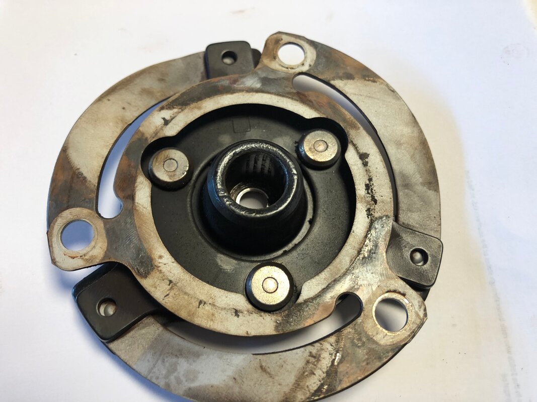

Nu har jeg fået kigget på koblingen og kan sige at skruen ikke har noget gøre med at kompressoren sidder fast.
Dens funktion er at holde koblingen fikseret mod akselen. Sikkerheden/forbindelsen ligger i de 3 fjedre som er på koblingen. De sørger for kræftoverførslen og "slipper" hvis modstanden bliver for stor.
Problemet ligger i at "tænderne" på koblingen slides ned når koblingen ikke har korrekt indgreb med akslen.
Er kendt problem når man læser på andre forum.
Af en eller anden årsag drejer skruen sig ud og koblingen mister indgreb.
Min kompressor sidder ikke fast og kan drejes med fingrene.
Så ny kobling er bestilt hjem og så forventer jeg den kørere igen.

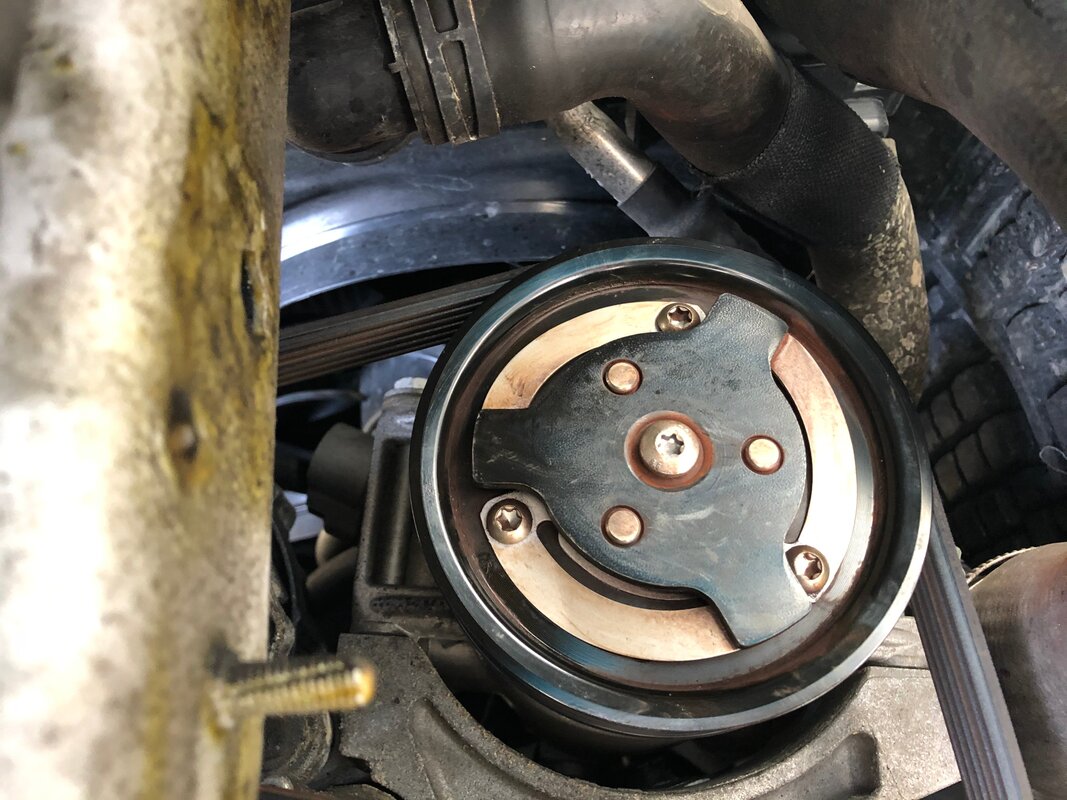

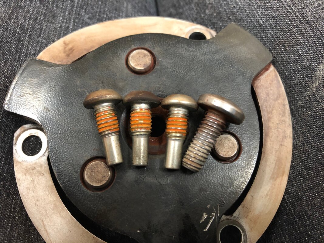

Lige en statusopdatering. Kobling skiftet og anlægget kører igen. Målt +7 i indblæsningen så den har fat i kompressoren igen.
Reservedele til ca 25 Euro og ½ times arbejde.
Husk loctite på de nye skruer.
