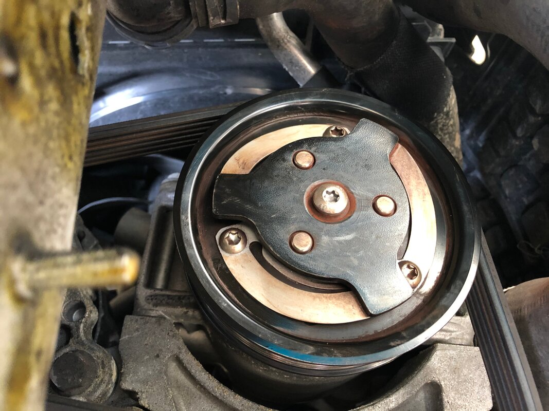

Har en løs skrue på min kompressor til klima anlægget. Her søgt svar på forskellige forum og der er åbenbart 2 forslag/løsninger på problemet.
1: ny kompressor med tilhørende udstyr/filtre og gennem skylning af systemet.
2: udskiftning af skivekoblingen. Reservedel som vist ikke sælges ved VW.
Er det nogen der har et bud på hvilken løsning man skal gå efter eller har erfaring med problemet.
Link til kobling: https://www.ebay.at/itm/Klimakompressor ... xyOMdS-n55
link til artikel med kobling: https://www.motor-talk.de/forum/howto-k ... 54917.html
Passat B7 2014 2,0 TDI 177 hk. Løs skrue på klimakompressor

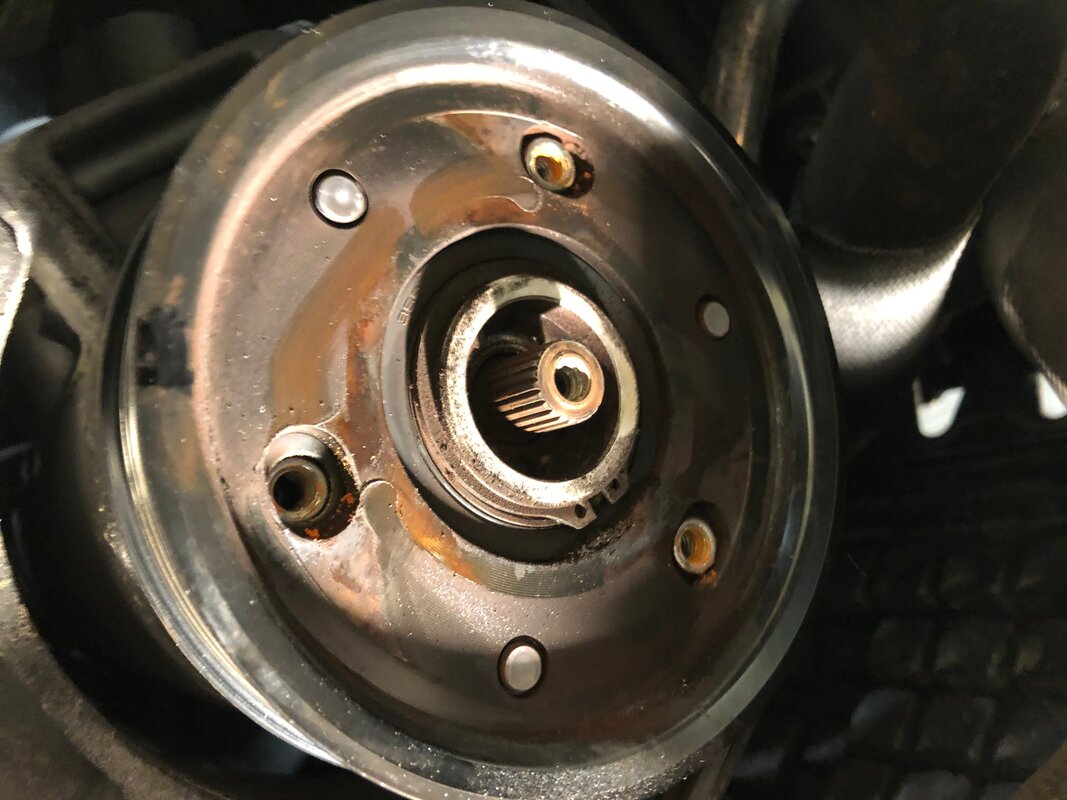

Så fik jeg kigget på sikkerhedskoblingen.
Fremgangsmåden er at benytte en luft slagnøgle til at løsne alle skruerne på koblingen.
Og ganske rigtigt så var der ingen "tænder" tilbage i koblingen.
Når skruen som holder koblingen på plads mod kompressorakslen løsnes med tiden så bliver tænderne slidt væk.
Selve kompressoren kan drejes med fingerne. Så jeg forventer ikke at den fejler noget.
Ny kobling er bestilt og så må vi se om det ikke spiller igen.
Tid: ca. ½ time til demontering.
Udstyr: luft slagnøgle og Torx i passende størrelse.

Så er koblingen skiftet og anlægget køler igen. Ned til ca. +7°C i indblæsning.
Det er ganske simpelt af udføre. Det svære er at få løsnet skruen i midten første gang. Men en luftnøgle er værktøjet der skal bruges.
Ny kobling købt på Amazone til ca. 25 Euro inkl. fragt.
Tænker på alle de kompressorer som er dømt døde pga. en dårlig udført kobling. Men værkstederne skal jo også have noget at leve af.

Hvordan er der med plads, i forhold til at komme til at udføre manøvren ... skal man have fjernet meget andet, eller kan man få en "almindelig størrelse" slagnøgle kantet derind ?
Evt billede af det værktøj du brugte..
Tokr
- Indlæg: 29
- Tilmeldt: 21. aug 2017, 20:26
- Been thanked: 7 times
Re: Passat B7 2014 2,0 TDI 177 hk. Løs skrue på klimakompressor
Der skal fjernes en plastafdækning i hjulkassen. Sidder med 8-10 små skruer.
Når den er fjernet er der masser af plads. Jeg brugte en standard luftnøgle. Vil tro der er ca. 15 cm plads mellem koblingen og inderskærmen.
