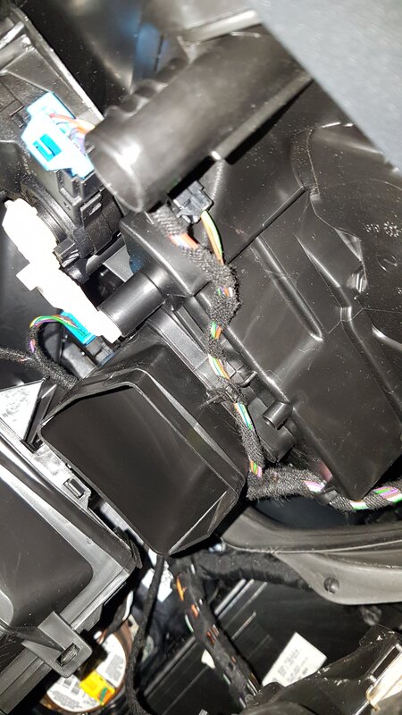

Nå... så lykkedes det.
At få klapmotor ud gik som sagt fint uden at skille noget af.
Men ind igen kunne jeg ikke.
Var ikke til at få hænder op og sætte skruer på.
Kunne godt få klapmotor på plads.
den har 3 fæstningspunkter.
den ene er bare et øje der går ind over en plastic tap.
Der kan den hænge og dingle mens man lige får samlet rundt tandhjul på motor og halvtandhjul monteret på bilen.
men at få de 2 skruer op var stort set umuligt, medmindre man har meget små hænder.
MÅSKE kan man hvis man som jeg på ryggen og med hovedet inde under får motor hægtet på plasticdims og kravler ud igen. tager første skrue og udefra føler sig frem til første skruehul og får den skruet i på uden at kunne se.
Så jeg valgte at skille den af, hvilket faktisk er ret simpelt.
handskerum sidder ikke fast.
Det er bare klikket på forneden 2 steder og sidder foroven ikke gast men holdes kun af 2 stop.
Når det er ude så fjernes 6 skruer og hele delen med DVD dimsen kan trækkes ud.
3 strøm stik løsnes og rør til at køle handskerum.
Så hænger den og dingler i det tykke kabelbundt som er fastgjort bagpå.
Træk den op så den står på sædet og du kan komme til.
Lige foran sidder luftfordelingsplasticrør. Løsne den ene skrue der sidder i højre side af rør.
Løsne det der hvor det er skubbet ind over næste rør.
træk det ud nedenunder.
Nu har du plads og kan komme nemt til at sætte motor på og stramme de 2 skruer.
Tog et par timer da der jo er en del spørgsmål underb´vejs og prøven frem og tilbage.
Billeder lagt op til inspiration

Tak...må jeg prøve næste gang.
men nu hvor jeg har prøvet det, vil jeg nok splitte den af.
var ikke så svært...

Kan du huske hvilken model du bestilte hos Autodoc?koden skrev:så fik jeg en ny fra autodoc... MEN uden det famøse tandhjul som jeg mangler.
Jeg troede det var en del af motoren?
Suk..
Må på den igen.
OEM nr. er vist 2Q0907511G
Kan se der er flere forskellige. Jeg tænker at prøve lykken med en af disse:
https://m.autodoc.dk/vemo/7286313
https://m.autodoc.dk/stark/13651901
Men ligesom dig kan jeg heller ikke gennemskue, hvad det sidste 'G' betyder. Dem jeg har fundet slutter på 'H'.
Sendt fra min Pixel 4a med Tapatalk

Jeg købte den hos Skoda i stedet for.
Kostede lidt mere men ikke noget bøvl.

K og G betyder bare generationen, min skoda forhandler sagde i.h.f. der er kommet en ny generation! Begge mine har overlevet vinteren uden et eneste knæk bræk klik. Fejlen vistes sig altid når der var under 0 grader-

til philipc, ingen af dem du linket til er dem jeg købte, mine hører der ikke tandhjul til. De svarede til VAG nummeret, dog med højere bogstave til sidst. De var i øvrigt VALEO

Jeg fik købt en hos Autodoc, hvor OEM stemte overens med nummer på min originale Denso motor med 'k'. Det viste sig dog, at tandhjulet på den ny var mindre. Så jeg fik pengene retur uden brok og kunne blot smide den nye ud. Måske er det rigtigt, at der er kommet en ny generation, og Autodoc havde ikke styr på numrene.rasmuzzen skrev:K og G betyder bare generationen, min skoda forhandler sagde i.h.f. der er kommet en ny generation! Begge mine har overlevet vinteren uden et eneste knæk bræk klik. Fejlen vistes sig altid når der var under 0 grader-
Jeg endte med at fikse den gamle og montere den igen.

Jeg fiksede også min den gamle med kontaktrens. Men ak, den holdte kun i 1/2 år. De findes, for jeg har selv købt hos autodoc. Jeg kan se i min faktura at det er denne med vare nummer 117 030 den er fra topran og ikke fra VALEO som tidligere skrevet, VALEO var i restordre, har også købt en denso med den var ikke til klima, potentiometeret manglede:
https://www.autodoc.de/topran/12925906? ... 117%20030)
En anden bruger skrev, bør man ikke skifte begge, jo, god ide, for da den reppede drillede, begyndte den anden også at knurre.
