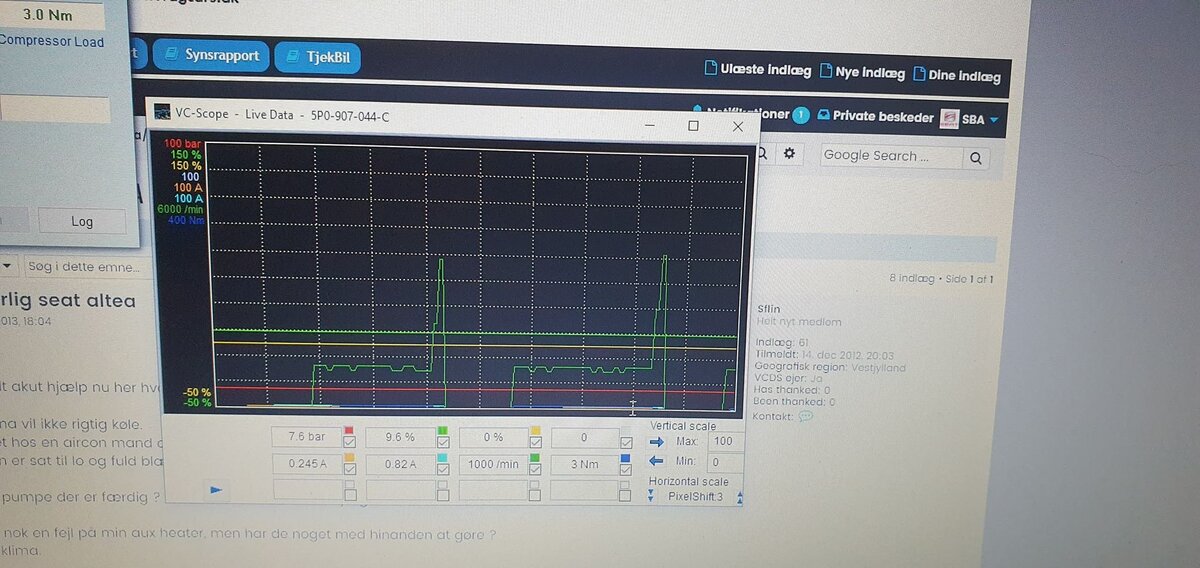

Jeg har fået et problem på min Altea hvor den er stoppet med at køle i kabinen.
først fik jeg udført klima service hvor der er udført trykprøvning, efterfyld mm. den ville dog ikke lave tryk, og der var ingen fejl med VCDS.
Det skal lige siges at blæserne ude ved køleren ikke slår igang, (ved ikke om de først starter når klima startere eller omvendt)
Så jeg skiftetede klimakompressor og igen med ny opfyldning og olie. der blev igen målt tryk på servicemaskinen, men der kunne så igen konstateres at den ikke ville lave tryk men igen ingen fejl på VCDS.
Så idag har jeg så forsøgt at måle igennem div. stik på trykventilen og stikket på kompressoren, og ved trykventilen er der fint 12 til og fra men stikket på kompressoren får kun ca. 3,5 Volt, jeg kan ikke forstå hvorfor den kun får 3,5 når der bliver sendt 12 fra tryksensoren, men måske der kun skal 3,5 frem til pumpen?
Jeg har også forsøgt at logge på VCDS for at se hvordan værdierne ligger, jeg opdagede også at når man giver den lidt gas og den kommer over 3000 rpm så slår nogle af værdierne kortvarigt fra, men kommer så tilbage når motoren falder i omdrejninger.
Men jeg er ikke lige den klogeste på dette punkt ift. hvad der er normalt , så jeg håber at der er nogle kloge hoveder her inde som kan give et svar :D

Kompressoren er strømstyret og din VCDS udlæsning viser fint der løber 0.82A, som der skal.
Nu da du har ny kompressor på og vi må antage den så er OK, så ville det nok være en god idé at kikke lidt på om din ekspansionsventil virker.
Hvis din ekspansionsventil er defekt, så står den vidt åbent i dette tilfælde. I nogle tilfælde kan man høre der er (for) høj flow i AC rørene.
Går ud fra du har skiftet tørfilter sammen med kompressoren.
Af din VCDS udlæsning kan man se den ikke har startet ventilatorene, fordi der ikke er behov.
