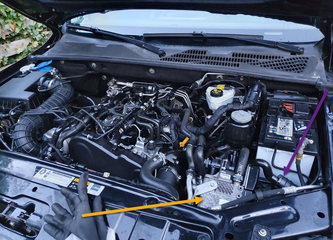

Webasto fyret i min nye bil kører ikke helt som det skal..
det starter op, og laver udstødnings røg og slangerne omkring fyret bliver varme, men der kommer ikke varme i kabinen og motoren – kabine blæserne starter fint op og står til 22 grader, så den elektriske del virker..

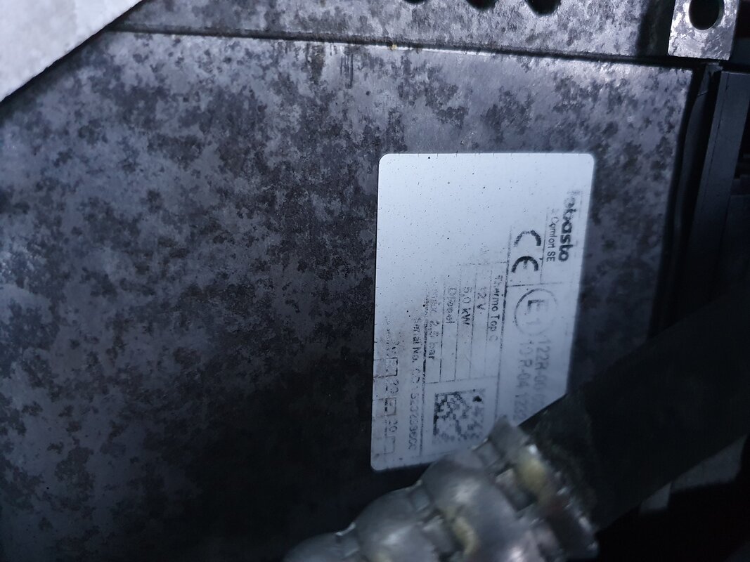

Bilen er fra 2015 og fyret er nok ca. lige så gammelt som bilen, er det sandsynligt at det bare er vandpumpen der skal skiftes? eller bør man få serviceret fyret mere grundigt? det sidder heldigvis et sted hvor det er super nemt at komme til - se vedhæftede billeder for model og montering af fyret..

EDIT - jeg har lige været ude og mærke på pumpen og slangerne imens det starter op - og det snurrer i slangerne og pumpen som om der er flow i dem.. men det lyder også lidt som om der kunne være noget luft i systemet for der kommer boble lyde fra det, eller lidt som om det stødkoger..
Bilen bruger ikke kølervæske og varmer fint i kabinen når motoren er varm, så hvis det er luft der er problemet må det næsten ligge lokalt ude ved fyret.. men det sidder også rigtig højt i motorrummet, så det er ikke utænkeligt at der kan være noget luft fanget derude - nogen forslag til at fjerne luft?
Den orange pil er fyret, men den lilla pil er hvad? et luftfiler til fyret?

Indsugningslyddæmper.

du kan prøve og linde vandslangen der er mellem dine 2 pile, start bilen op og hold godt med omdrejninger så lige slange af til der kommer rent vand uden luft
