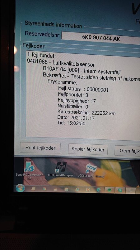

Kunne ikke forstå klima ikke virkede mere, på vores Golf 6 så jeg udlæste denne fejl
Har så skiftet sensor men nu har jeg denne fejl
Så nu håber jeg der en der kan hjælpe mig på, med en simpel forklaring, med at få den nye sensor aktiveret så vinduerne kan blive af dugget i et ruf
På forhånd tak for hjælpen

Har du prøvet bare at slette fejlen med VCDS, og så køre en tur i bilen .... kommer den så igen ?

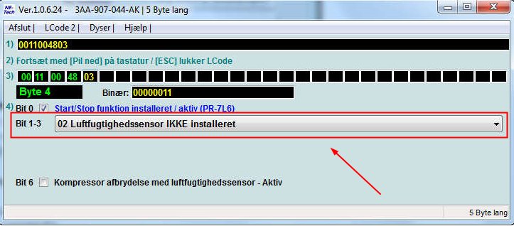

Jeps har prøvet at slette fejlen, men den kom ligeså hurtigt igen, har så ikke prøvet efter jeg har været ude at køre, men den af dugger ikke selvom knappen bliver trykket, men har søgt på og fundet noget på engelske, som ikke er min stærke side at der skal man ind i langkodning og rage rundt og det ville jeg gerne forklaret så jeg ikke laver nogen fejl og skal betale dyre domme ved VW

Min Passat B7 meldte samme fejl, og da jeg er lidt ligeglad med den funktion den sensor bidrager med, kodede jeg den blot fra.
Din Golf deler elektronikplatform med min Passat, så jeg tænker umiddelbart at du må have samme mulighed.
