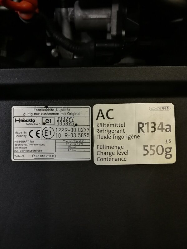

Nej det er nu nok et alm. oliefyr. Du sætter vel ikke en el ledning i front af bilen?
Prøv og kig ude under fronten og se om ikke du kan se et lille udstødningsrør, ellers tænd knappen og kig efter udstødningsrøg efter en 3-5 minutter.

Nej ingen ledning til den, jeg kan høre den brummer, når jeg trykker på knappen.
Får først bilen i næste uge, så må jeg lige følge op på om der kommer lidt røg ud.

Du har helt sikkert en p-varmer der kører på diesel. Jeg har aldrig hørt om biler med original p-varmer uden fjernbetjening.
Så din har sikkert også haft en T91R remote, som nu er blevet væk.

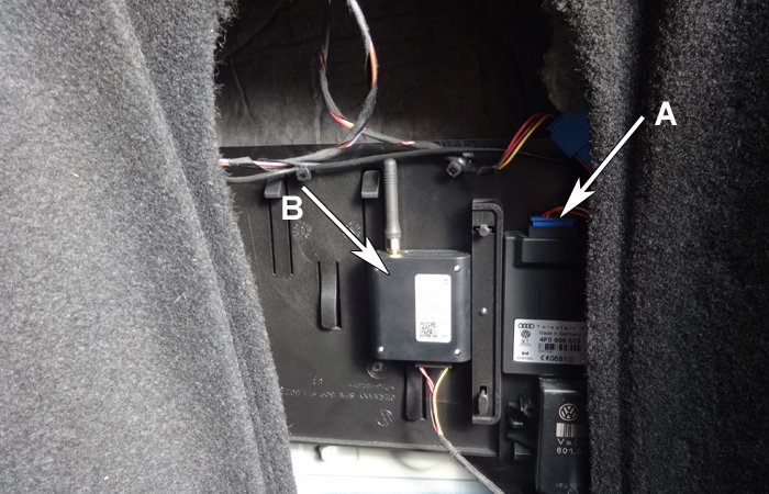

Er ingen ekspert, men er det denne jeg skal lede efter i bagagerummet?

Ja, det er den.
Hvis du havde en komplet liste over bilens PR koder ville det også kunne ses der. P-varmer med fjernbetjening har PR kode 9M9.

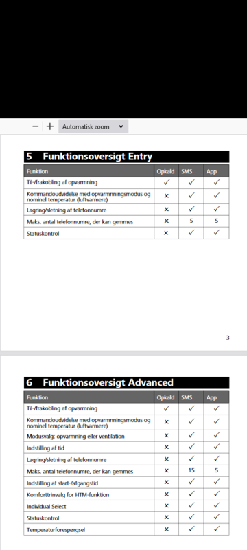

Hvad er forskellen på TC4 entry og advance?

Her er forskellen hvis andre skulle være interesseret.

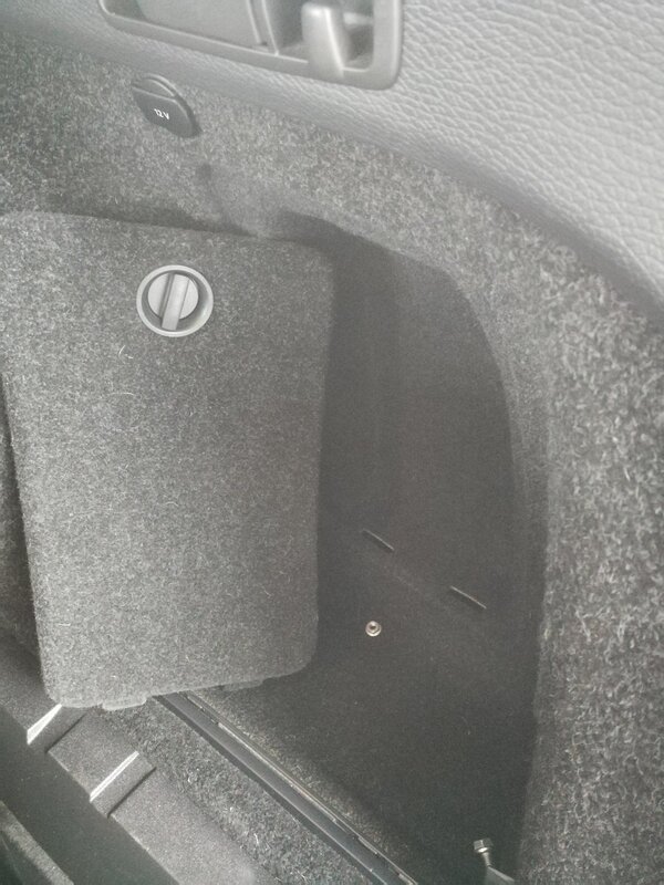

Inden jeg skiller lortet af, er det så bag beklædningen her modulet burde sidde? Altså det ikke nok at bare fjerne "lågen" der er jo tydeligvis ikke noget :lol:
Har nemlig set et billede hvor modulet sidder bag "lågen" men der selvfølgelig også hul hele vejen ud til karosseriet .
