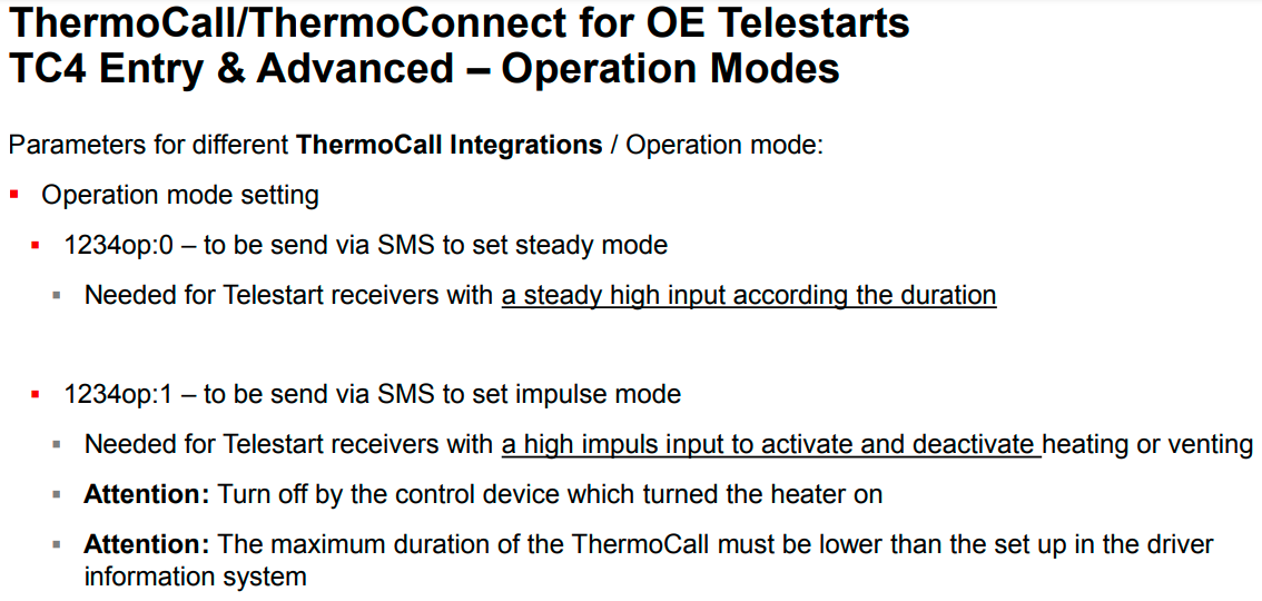

Jeg skal se om jeg kan få en TC4 monteret i en 2021 Teracco der er med original monteret kabinevarmer og T91 betjening. Jeg har kablet til at skyde imellem.
Men, på webasto hjemmeside er der en beskrivelse om parameter indstilling, se billede.
Er der en der ved om der skal tilpasses på en Teracco? Eller der har erfaring mad andre VAG biler og konfiguration ifm. eftermont. af TC.

Se de sidste indlæg i denne tråd: viewtopic.php?f=88&t=152387&p=1685571&h ... 4#p1685571
Jeg er næsten sikker på at en Tarraco skal kodes med 1234op:1
Men ellers det er jo bare at prøve sig frem.

Tak for hjælp, det virker med 1234opmode:1
