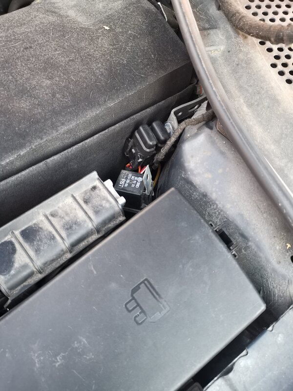

Jeg har en golf 7 fra 2013, som for en del år siden fik eftermonteret et Wabasto Evo Top 5 fyr med TC3.

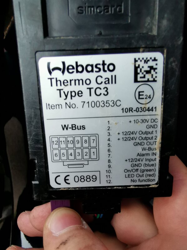

Det har kørt helt fint indtil nu, hvor jeg finder ud af at jeg ikke kan få lys i diode trykket, og jeg kan ikke måle power på pin 1 & 2 (som jeg tænker at jeg skulle kunne). Jeg kan ikke finde ud af hvor strømmen til TC3 kommer fra, men efter at have søgt med lys og lygte, tænker jeg at det kommer fra fyret?

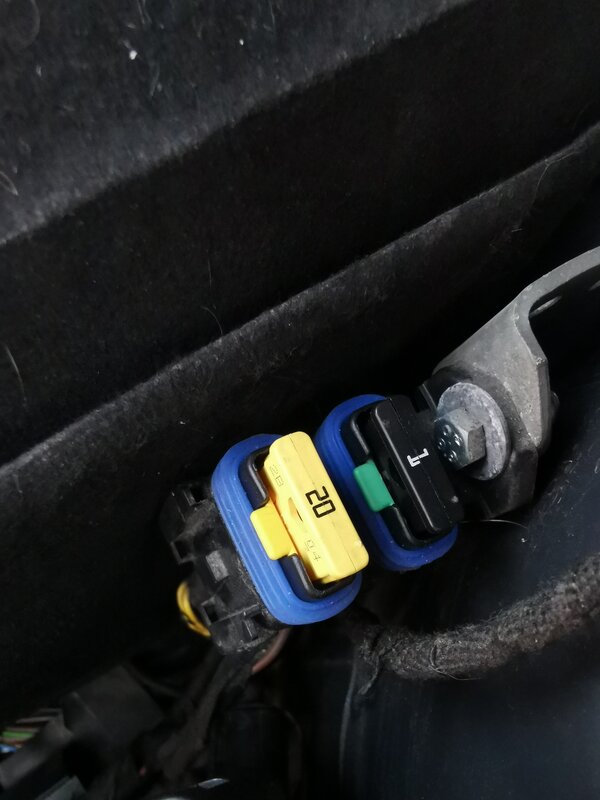

Jeg har fundet to sikringer ude i motorrummet (1 x 1A & 1 X 20A) og de ser ud til at have det fint.
Er der nogen som ved om der er en sikring som jeg har overset. Om power til TC3 kommer fra fyret, og om fyret er til at komme til i så fald? :)

TC3 får +12 volt fra 1A sikringen. Så har du målt om der er gennemgang i den?
