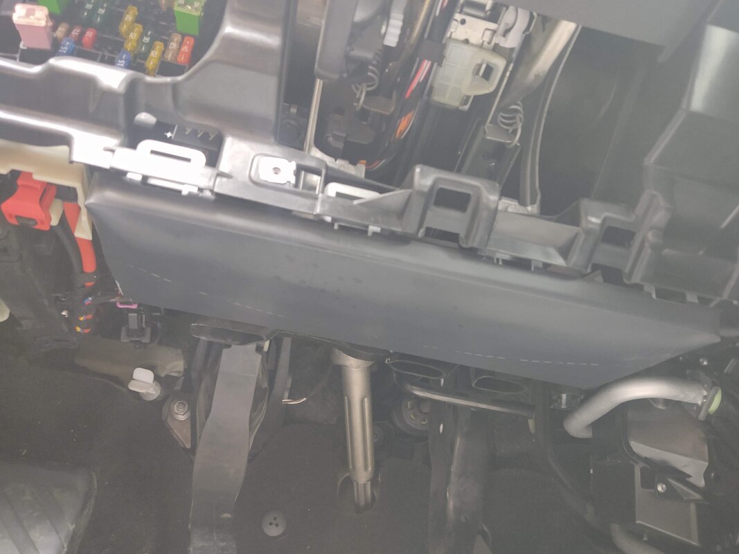

Så er jeg begyndt på skift af varmelegeme i min Golf 7 (har købt et Nissen)
Og det er er der jo ingen ben i, men jeg tror at jeg er løbet ind i et problem med en airbag som sidder under rattet. Det er metalkasse med noget vinyl på undersiden, og så går der to ledninger til( blå og grå).
Har set på adskellige videoer, at andre ikke har den kasse..... men lige kan skrue den sorte fordeler kasse af.
Kan jeg tage stikke af og så skrue kassen af? for jeg kan ikke komme til den sorte varmefordeler der skal af, for at få varmelegemet ud.
Ellers har jeg styr på det ;)

Re: Varmelegeme og airbag?
Indlæg af styker » 14. jan 2023, 12:40
Hvis du bare tager batteriet fra først så er det ikke noget problem, ellers får du en airbagfejl der skal slettes med tester.
Det er nok knæairbag.
Indlæg af mojo » 14. jan 2023, 12:40
Jeg vil tro du skal tage strømmen fra den og vente 10 minutter inden du tager stikket ud.
Ventetiden er for at den ellers kan smide en fejlkode.

Indlæg af TTTT » 14. jan 2023, 12:47
Tak forsvar! jeg har i mellemtiden læst mig frem til det samme, så det prøver jeg.

Indlæg af TTTT » 14. jan 2023, 15:45
Update!
Alt samlet og tæt, og det gik fint med knæ airbag. Nu skal systemet lige lufte sig selv ud og så kommer der vel endnu mere varme end før.
