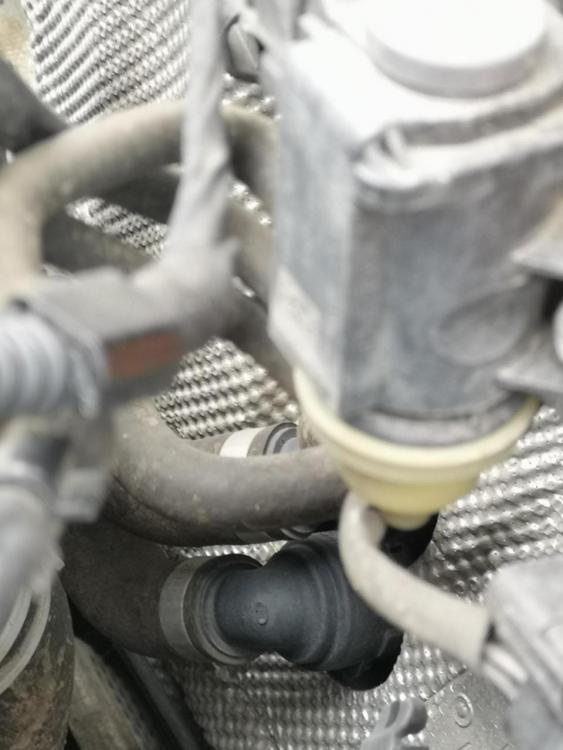

Hejsa håber nogen herinde fra kan hjælpe!
Har en Audi A3 8V 1.6 TDI fra 2015.
Der kommer ingen varm luft ud i kabinen!
De to rør der går ind i selve kabinen til heater matrixen, den øverste slange som skulle tage kølervæske ind kan man godt røre ved når den er driftsvarm, burde man ikke brænde fingrene.
De nederste rør er lidt koldere en det øverste.
Hvad kan det være?

Nyt varmelegeme fra nissens kølefabrik.
Husk rigtig udluftning og den rigtige kølevæske.

Men kan det være det? Burde den øverste slange ikke være brandvarm, pga kølervæsken der går ind?
