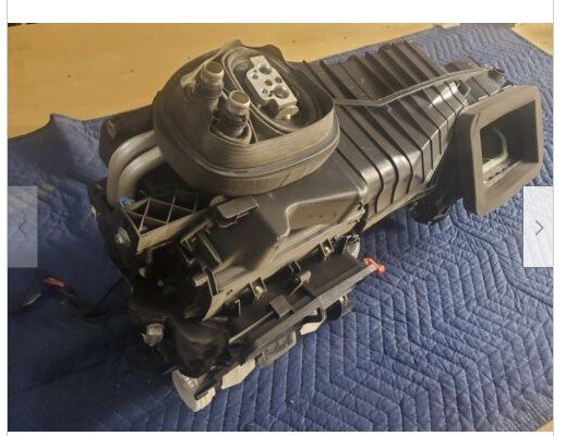

Oki - så instrument bordet skal ud - no quick solution.
Hvad anbefales der at skifte sammen med fordamperen - kan se på ETKA at expansions ventil er
samlet med fordamperen i motorrummet - skift den sammen med eller ?

Ville nok skifte varmeelement i samme omgang, hvis det også kræver at bordet skal ud.
Det er jo heller ikke nyt.

God ide - kan se at det hele er samlet i en "core" nyt varmeelement i samme omgang.
