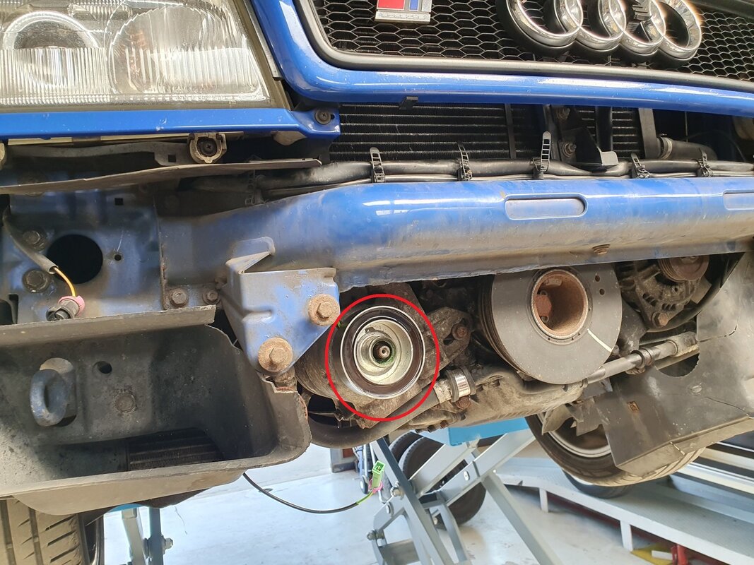

Klima anlægget i min gamle Audi fra 1994 er holdt op med at køle, og fejlsøgningen har ledt til at det er magnet spolen til koblingen på kompressoren der er gået til.
Jeg har dog store problemer med at finde en reservedel, enten selve magnetspolen, eller en komplet kobling eller kompressor. Har søgt ved Audi som oplyser at delene udgik i 2013, og hos diverse auto grosister FTZ, Autoparts m. fl. alle uden held. :o

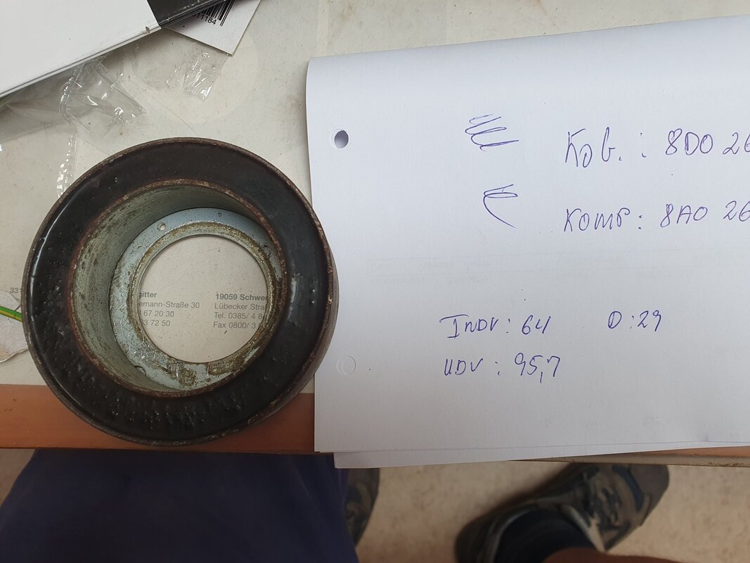

Det er lykkedes at finde en magnet spole i Tyskland, den har blot ikke de rigtige mål, diameter er 6 mm for stor, vist markeret på dette foto.
AC markeret.jpg (193.49 KiB) Vist 1544 gange
Er der nogen der har kendskab til nogle specialister i auto- AC?

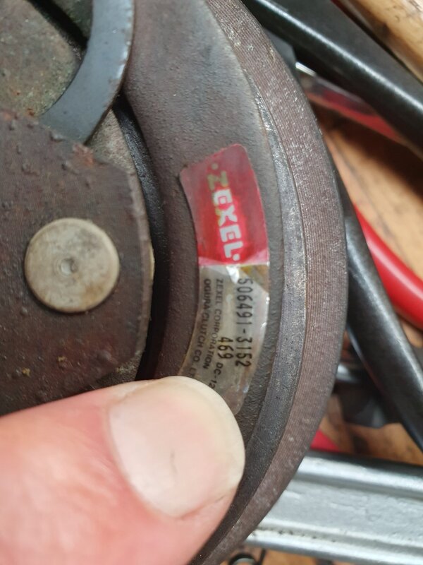

Original part nr for komplet kompressor er 8A0 260 805 AF og for kobling 8D0 260 811 C.
På koblingen på den originale kompressor står dette: ZEXEL 506491 - 3152

Tak for tilbuddet, men målene er ikke helt rigtige.
Den spole jeg søger skal være 96mm udv; 64mm indv; højde/dybde 29mm og monterings hul 45mm.
