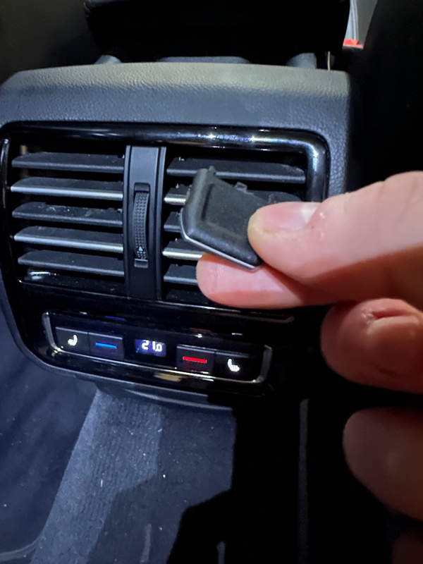

Jeg har en udfordring I måske kan give lidt kvalificeret input til. Friskluftdyserne på min aircondition på bagsædet er faldet af så jeg kan ikke styre “retningen” aircondition på bagsædet. Jeg har fået et prispverslag på 2700 hvilket må kunne gøre billigere hvis jeg selv fixer det. Ved I hvor man kan købe delene?

Ved VW - eller hos en hugger/eBay.

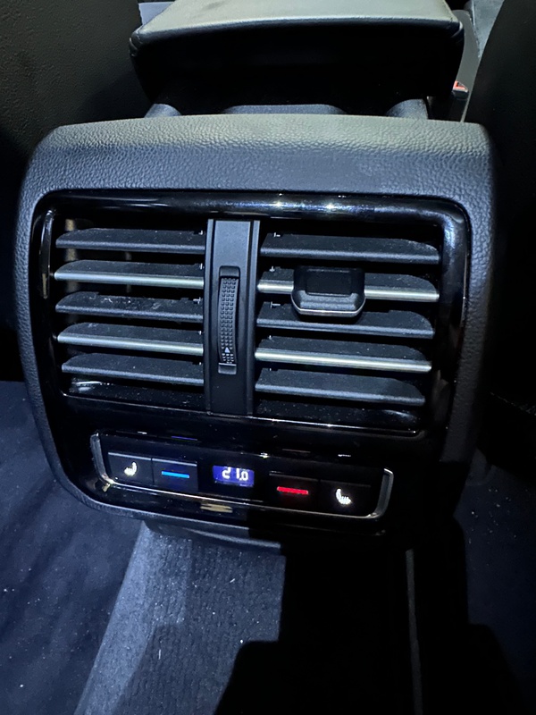

De forreste på B8.5 kan tages ud og adskilles/samles, så mon ikke også at disse kan...
Det var noget af et pille-arbejde, men det lykkedes!

Jeg købte en ny "blok" hos en polsk hugger igennem Ebay til min A6'er, den stod i ca. 350kr med forsendelse. Skulle lige ha en rengøring, så var den fino.
