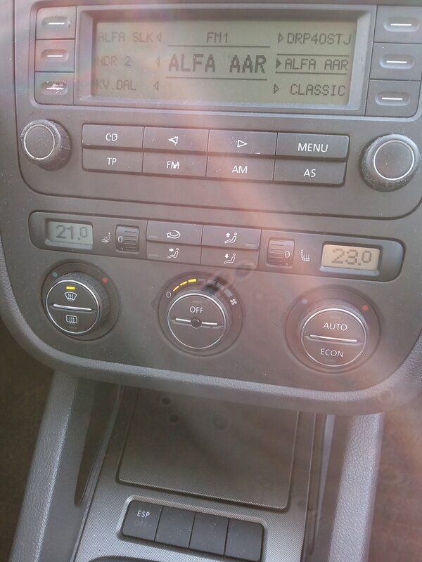

Selvom jeg drejer begge temperatur reguleringer helt op på "HI" kommer der kun iskold luft ind i kabinen. Jeg har ikke haft behov for at have varme på i lang tid, så jeg ved ikke helt hvornår det er opstået. Men jeg opdagede det for et par dage siden, da jeg synes at der måtte lidt varme på. For ca en uge siden, skiftede jeg tandrem, vandpumpe, thermostat og flere ting, så motoren var altså tømt for vand. Det var det fineste røde vand der kom ud og jeg hældte ny G12 vand på. Jeg kørte et par småture og efterfyldte vand, indtil niveauet stoppede med at synke. Men spørgsmålet er, kan der stå en luftlomme i varmelegemet ? Skal man gøre noget specielt for at udlufte kølesystemet på Golf V med 1.9 TDI ?
