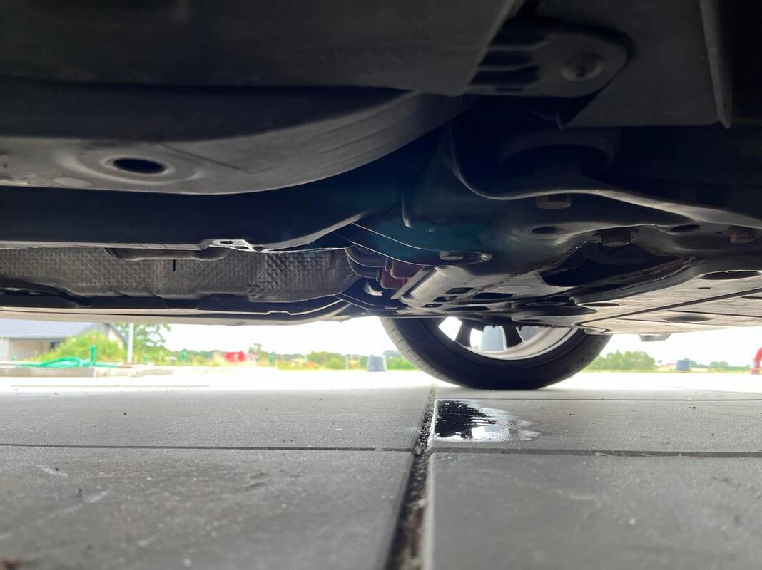

Jeg har en Golf Sportsvan TSI, hvor klimaanlægget var defekt pga. stenslag og derfor blev udskiftet. Bilen blev hentet i torsdags hos forhandler.
Jeg har bidt mærke i, at bilen drypper vand under motoren eller lidt bagved. Det lugter ikke af noget, og derfor tror jeg, det er vand.
Forhandleren siger, at det er kondens pga. varmen. Det var varmt i weekenden, men det er det ikke i dag.
Kan det være noget andet end kondens?

Det er helt normalt.
Kold luft kan indeholde mindre vand end varm luft,
det overskydende vand drænes ud via en lille slange.
Air con / klimaanlæg er derfor godt til at holde ruderne fri for dug.

Tak for svar og dejlig betryggende.

Det er derfor du også bør bruge ac når det regner og om vinteren. Du fjernet fugten fra kabinen og vinduerne dugger ikke.
