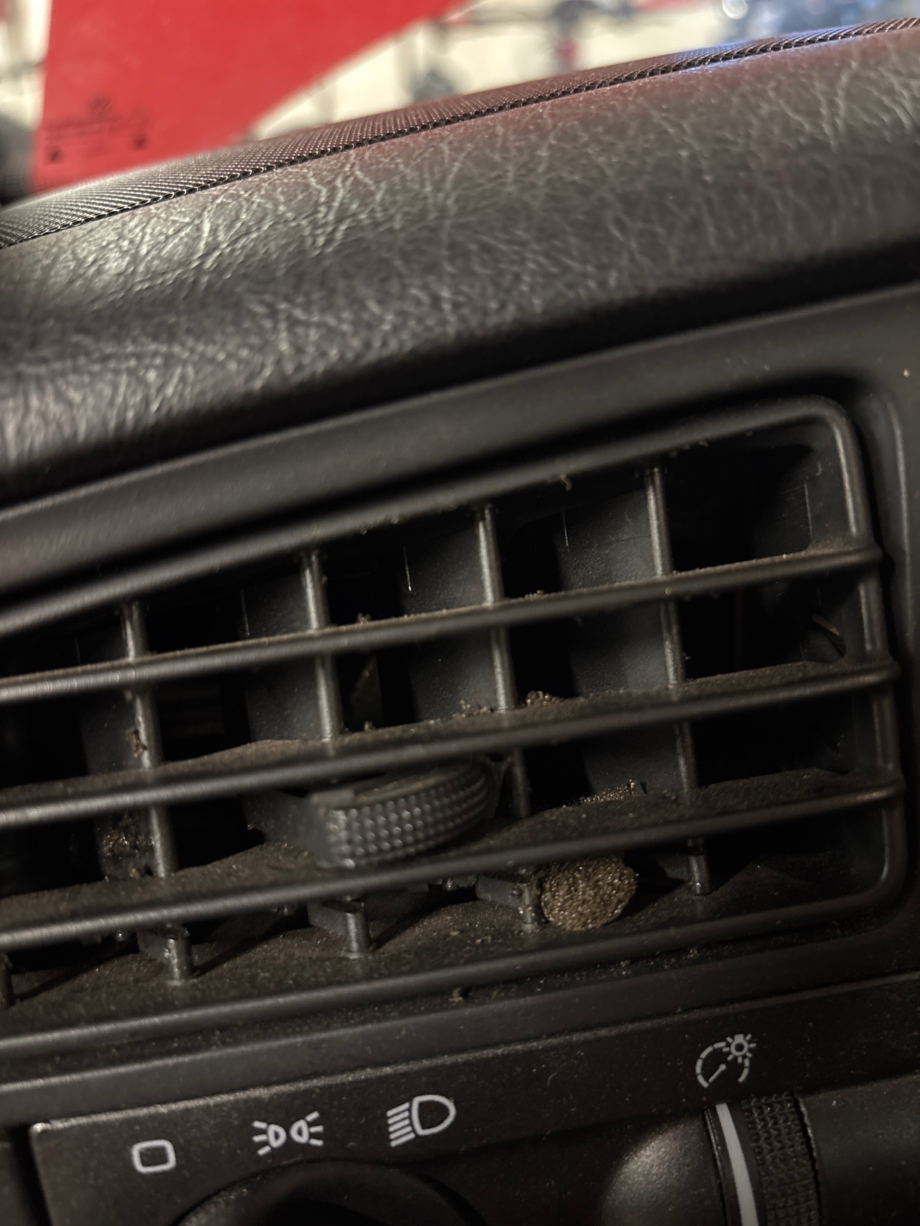

Filter bliver blæst ud gennem blæser
Hjælp, når jeg tænder for min blæser i min golf 3 så bliver der blæst stykker af nærmest klistret filter ud. Hvad kunne det være og hvordan skifter jeg det?
- image.jpg (2.71 MiB) Vist 377 gange

Der hvor alle dine luftkanaler er tilsluttet, sidder der sådan nogen skumbånd, for at den tæt ved dysen. Det er nok ved at være træt på en G3.
Et bud kunne være, at udskifte det med sådan noget lignende:
https://interglas.dk/shop/sort-glasbaan ... tgQAvD_BwE
Eller andet i den stil.. Noget der også er blødt.. Du må på jagt på Google.

Det er også en kendt svaghed, at skummet på "luftfordelerklapperne" går i opløsning - det kommer til udtryk som dét du har afbilledet, samt ved at man skal skrue mere og mere op for varmen, for at holde varmen
Se f.eks. her: https://m.youtube.com/watch?v=yL1w3zi03pk
(Der kan garanteret findes mange andre kilder med beskrivelse af problemet)
Jeg har kun lavet det på et par Audi 80, men opbygningen er tæt på identisk - det er en værre "pilleopgave", som man nok bør sætte en god eftermiddag af til
