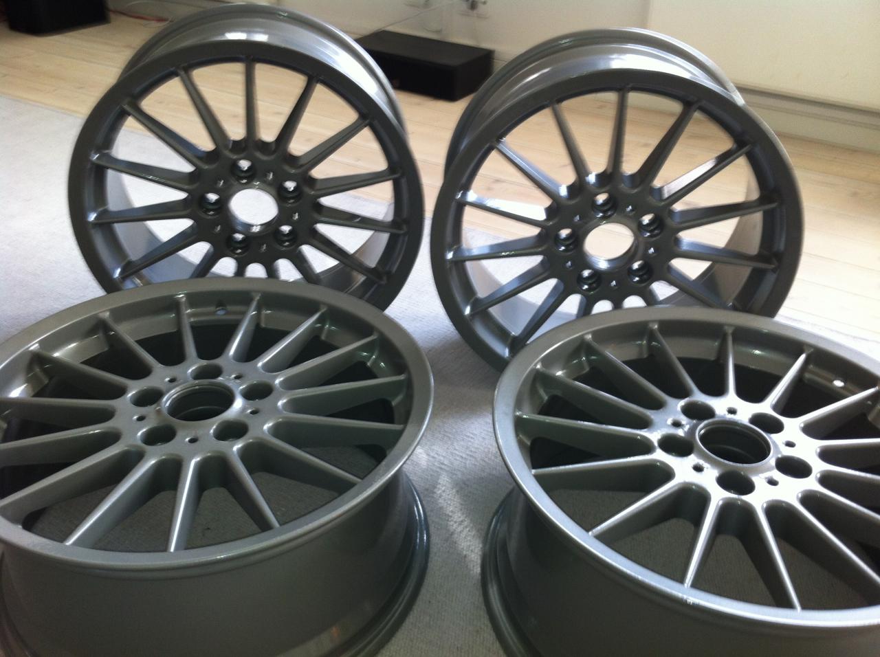

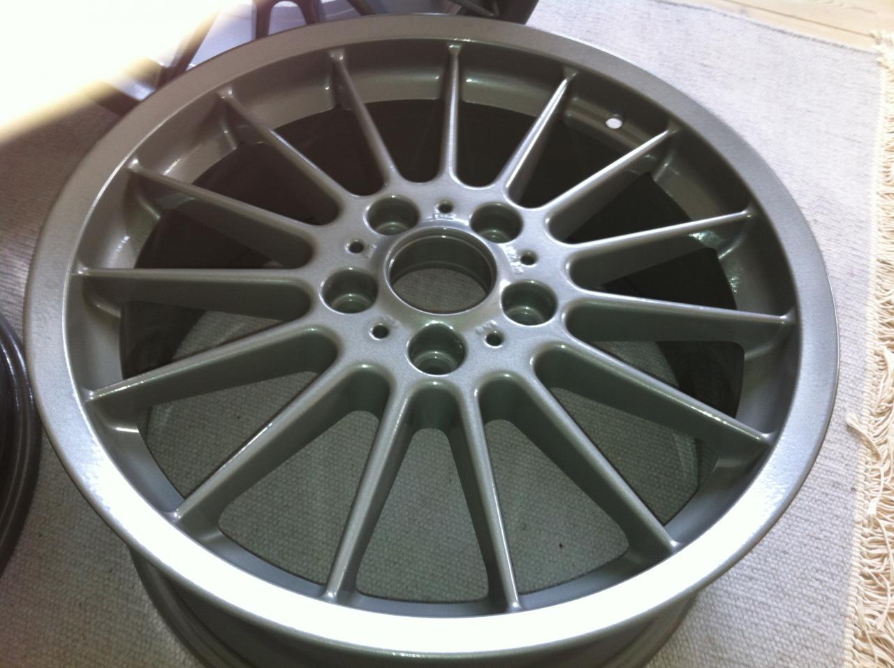

Ja de er blevet flotte. Prisen var 2000 + moms for glasblæsning og lakering.

De er super flotte:). Hvor stort er farvesortimentet hos castellas og ville andre farver koste mere?

Indlæg af Nepper » 8. mar 2013, 19:49
Ved ikke hvor stort deres farvesortiment er. Bad bare om at få dem malet i RAL 9007 og det var efter jeg fik prisen at vide. Så kan ikke forestille mig at det koster ekstra med andre farver. Normal "alufælge-farve" er RAL 9006, så denne er lige en tone mørkere.

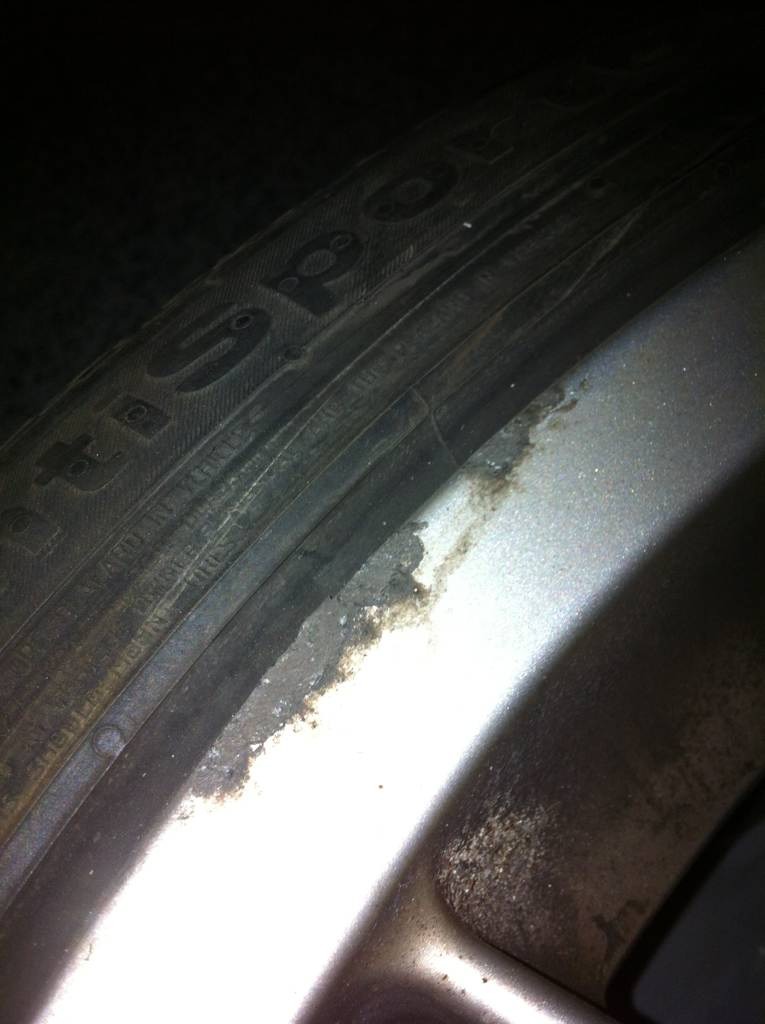

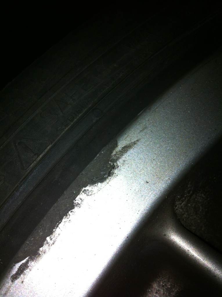

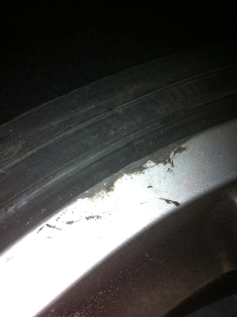

Mine fælge havde lidt kantstensmærker. Dem fik jeg bare slebet væk/jævnet ud INDEN de røg til maleren. Skal se om jeg kan finde et par billeder.

Indlæg af Nepper » 8. mar 2013, 21:51
Her er et par før-billeder af kanten på den værste fælg.

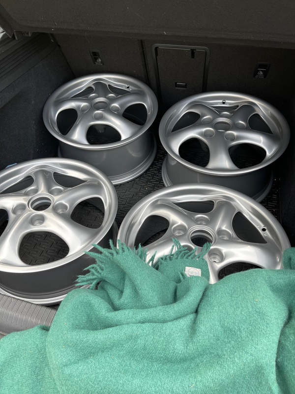

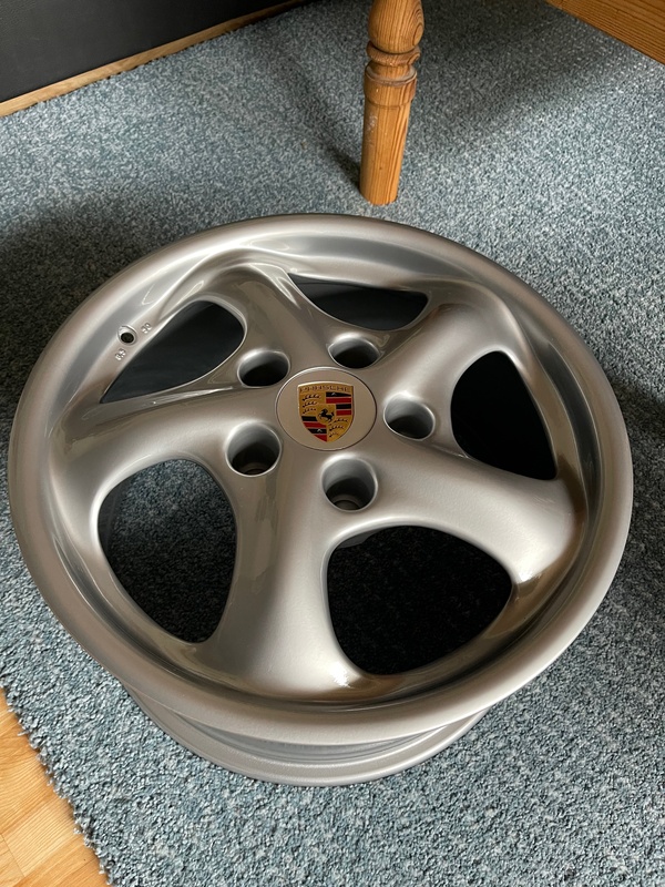

Jeg har også lige fået pulver lakeret 4 stk. 17” fælge. hos HN-Coating i Herning.
2000,- og det tog præcis 14 dage. Er meget tilfreds.
