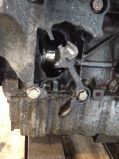

Hvem kan og hvad skal mm forvente af pris for at få skiftet motor i denne bil.
Efter 140000 km skød den en plejlstang ud af siden og står for udskiftning.

Jeg har lige skiftet en BLS i en touran. Gået 220 tkm. En Plejlstang var røget ud på cyl 1. Ac pumpe, blæser, ac konsol m.m havde taget skade også. Jeg smed en nyrenoveret i med en 2,0 blok. 52.000 kr løb det op i.

Kubik mæssigt er intet ændret. Krumtap og plejstænger fra en BLS holder ikke. Leverandøren laver denne ændring på alle BLS motorer når de renoverer.
Jeg var imponeret over hvor godt og blødt den motor gik efter opstart.

Solgte selve motoren som på billedet til 27.000 plus moms. En meget fair pris.
Diverse ophuggere ved godt at en BLS er efterspurgt, så de tager godt for dem.
Da jeg udregnede brugt kontra nyt for kunden var der 2200 kr forskel + 170.000 km
Den brugte skal jo også have ny tandrem vandpumpe gløderør m.m. Alt det er der jo på den nye.

Problemet er jo på alle 1,9 med dpf.
Belastningen fra partikkelfilteret er plejlstængerne og krumtappen ikke konstrueret til.
Dog er der langt imellem havarierne, så folk skal ikke være tage det ilde op.

Jeg lavede en for en kunde sidste år. Det løb op i 16000,- med en brugt motor fra Polen der havde gået 88000. Incl alt hvad der skulle bruges af slid og service dele.
