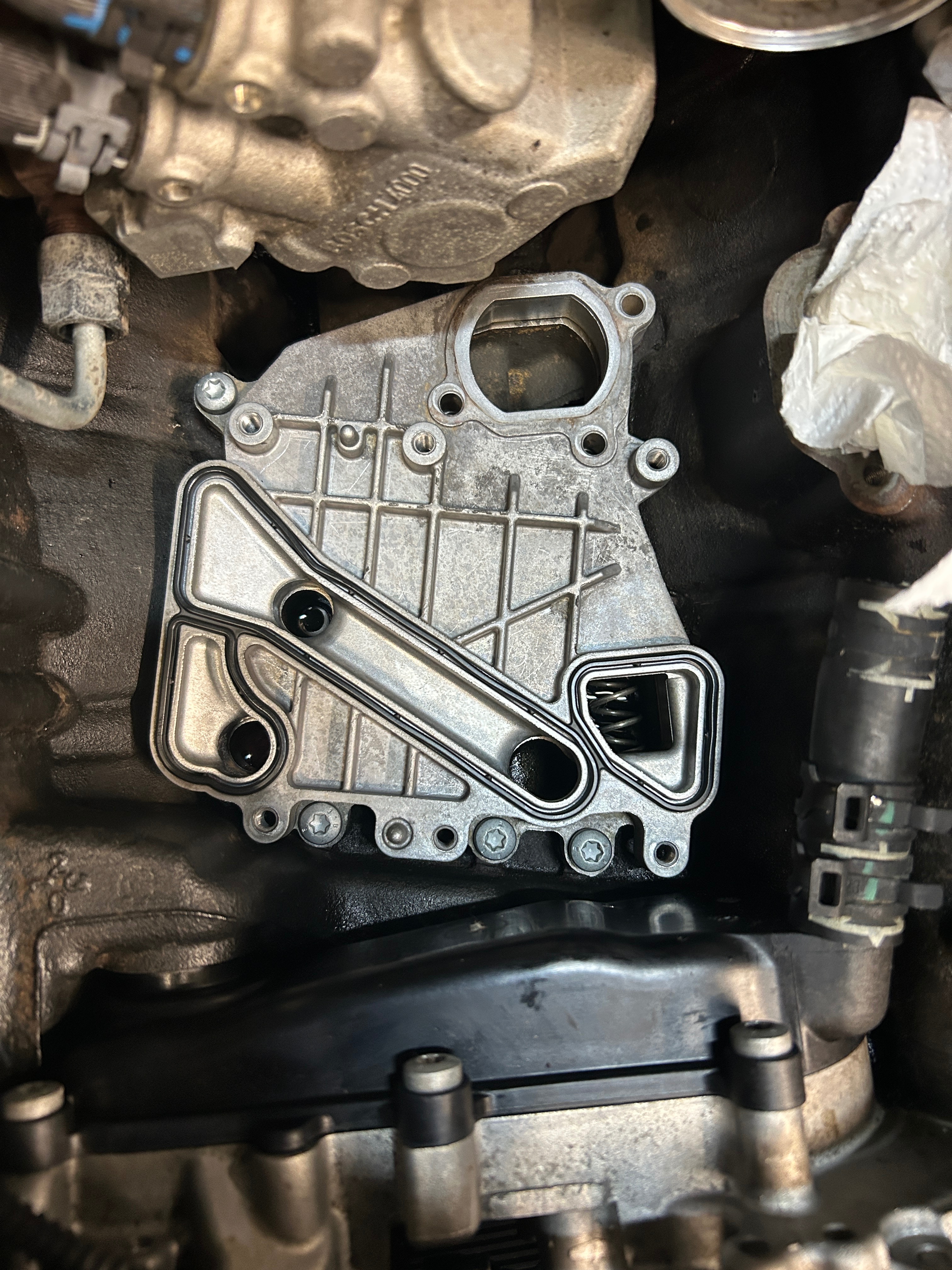

Hej.
Er der en mekaniker der kan hjælpe med at skifte regulerings ventil nede i blokken
Dette er en kendt udfordring på 3.0 V6 TDI.
Har købt alle originale dele ( 5000 kr) har evt værksted - Lift - Osv.
Mangler måske bare lidt PRO hjælp.
Mvh. Martin.
Mvh. Martin.

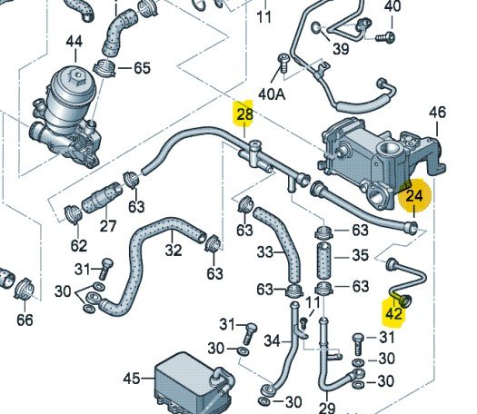

Jeg var selv turen igennem i November, det er til at ordne for en hobbymekaniker, hvis man har mod på det. Det er absolut ikke en let opgave!
Jeg fulgte denne video:
https://youtu.be/LaZzsAtK9ok?si=7KK9gq73O0QfAl7G
Det absolut værste er at få indsugningsmanifolden ud og ind, der skal voldes en del mere end man lige synes er sjovt, selv efter at fuelrail er løsnet.
Derudover skal du forberede dig på at investere i et par køleslanger. De plastic samlestykker er skrøbelige som bare pokker
Jeg var uheldig og knække T-stykket på 059121086AH (Nummer 28 på tegning nedenfor, pris lige knap 700kr)(ikke H-stykket), så jeg nøjedes med at skifte T-stykket og montere den med et stykke benzinslange. Ryger H-stykket, så skal man hele møllen igennem igen, da den tilsluttes under indsugningsmanifolden med et fjederspændebånd der er umuligt at komme til ovenfra..
Derudover knækkede den grå "fatning" på 059121731D (Nummer 24 på tegning nedenfor, pris 252,50) inde i førnævnte T-stykke, så det var også byt til nyt
Og så knækkede det plimsede plasticrør 4G0121081 CN (Nummer 42 på tegning nedenfor). Det blev også skiftet til noget benzinslange, nyt koster 550kr til min årgang O_o (produceret før 21.01.2013)
Og ja, når du har indsugningsmanifolden af, så trænger den nok til en rengøring
Skriv endelig hvis du har spørgsmål
Held & lykke med det!

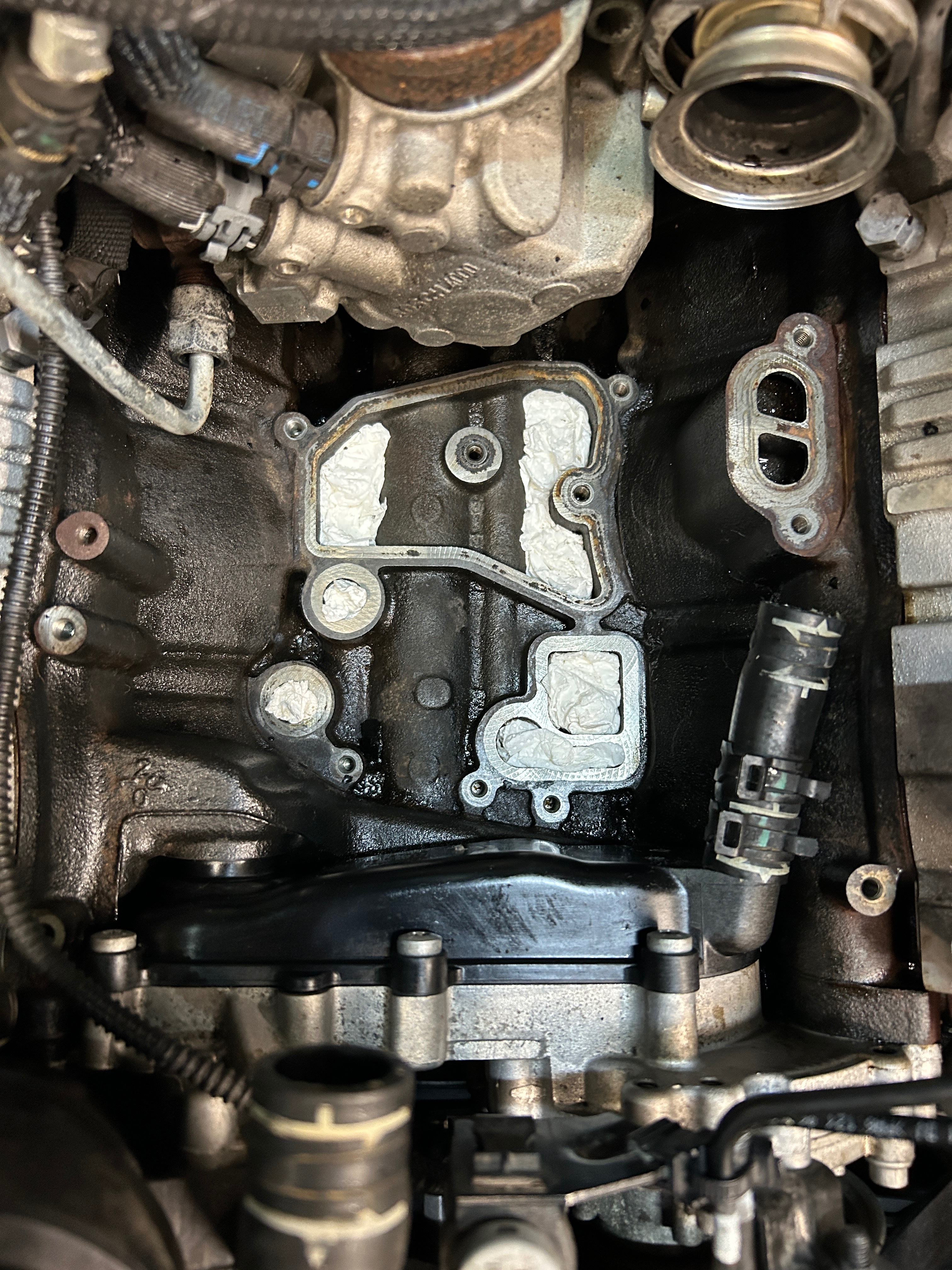

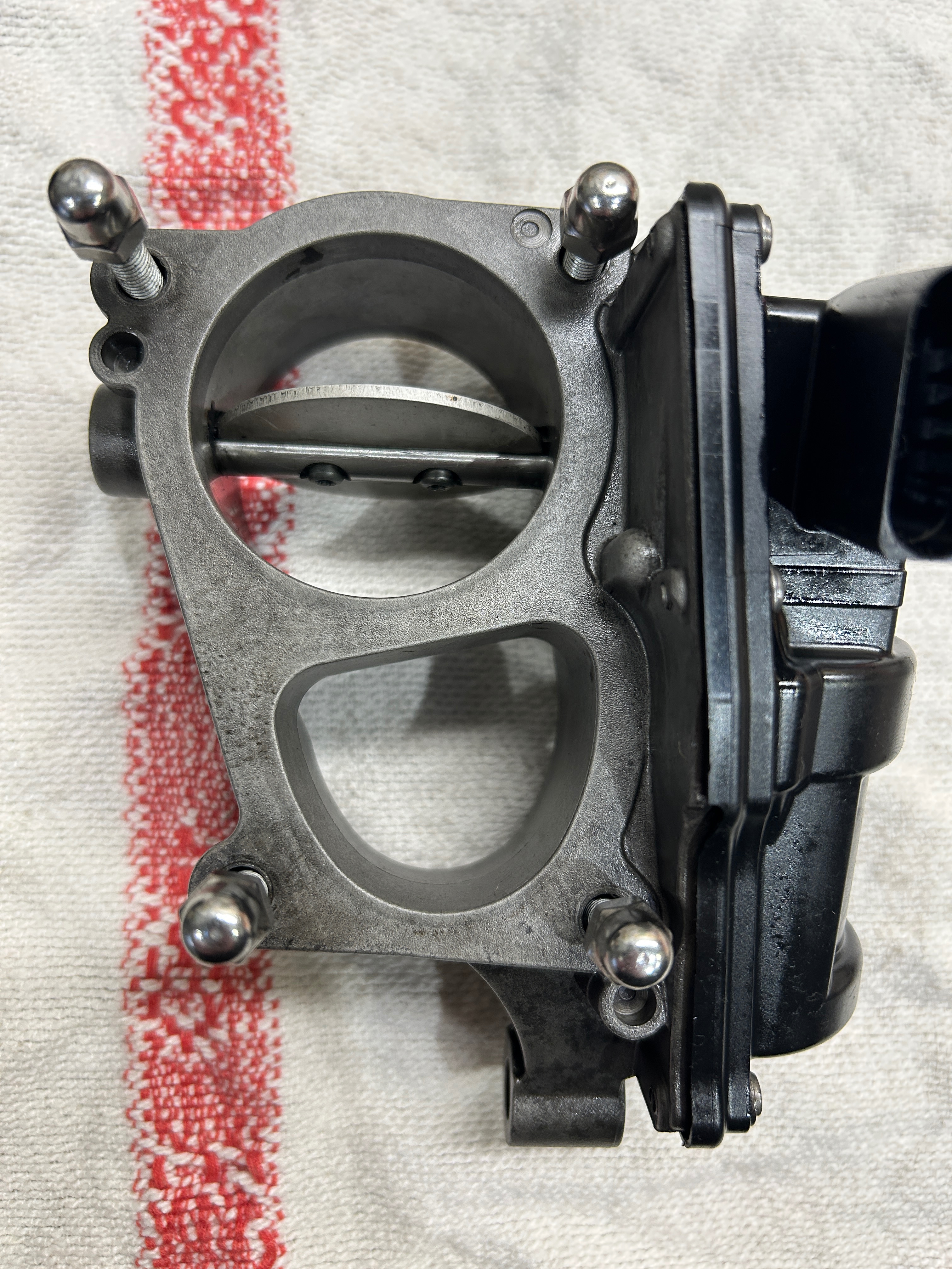

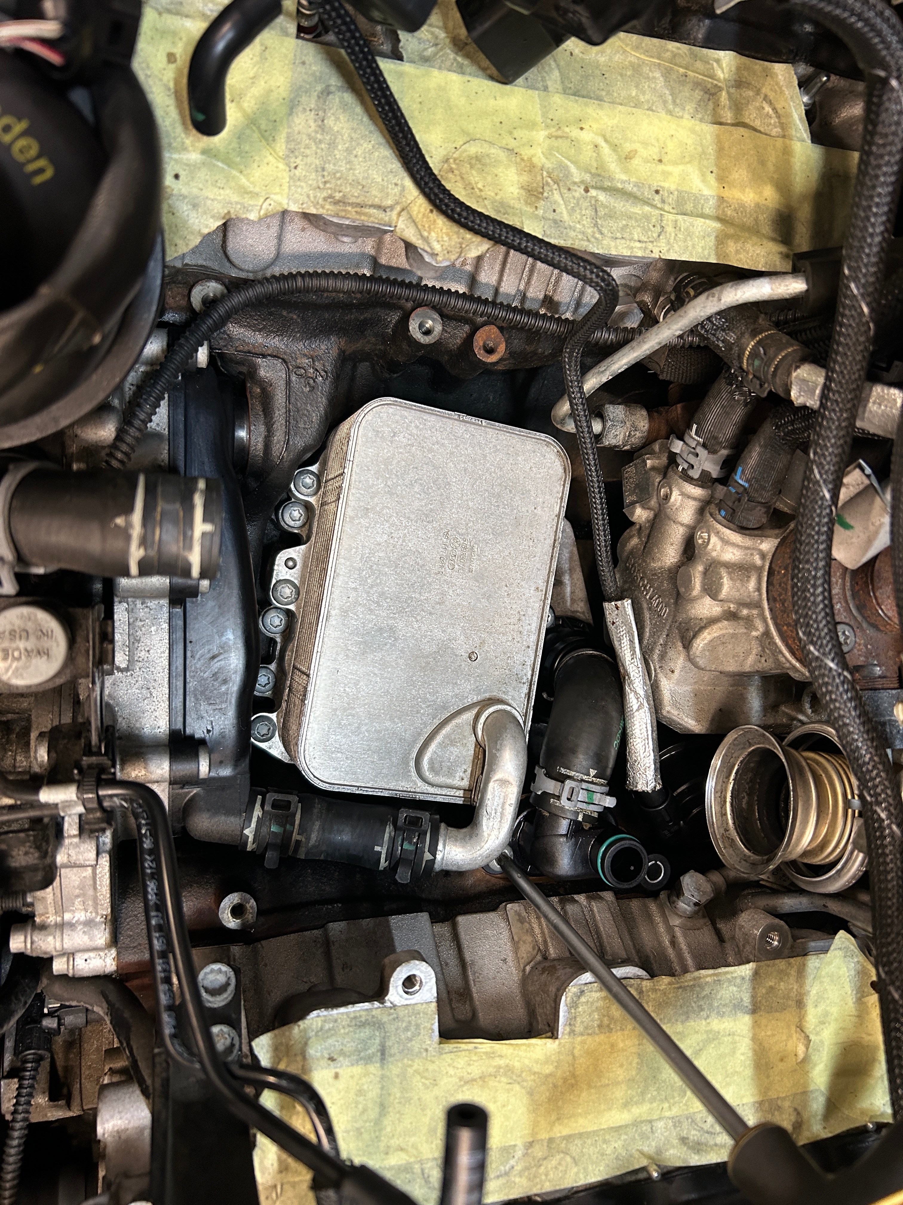

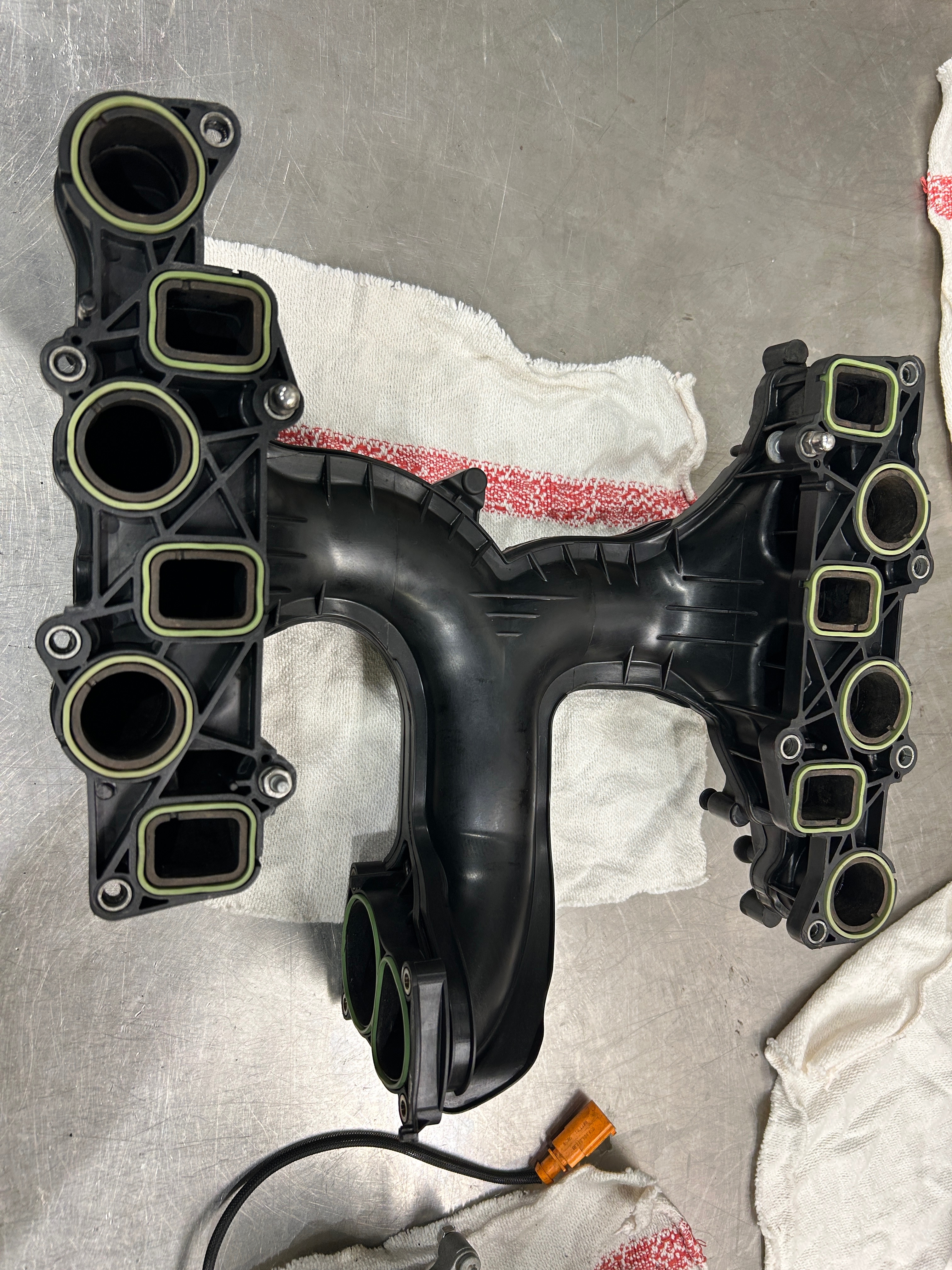

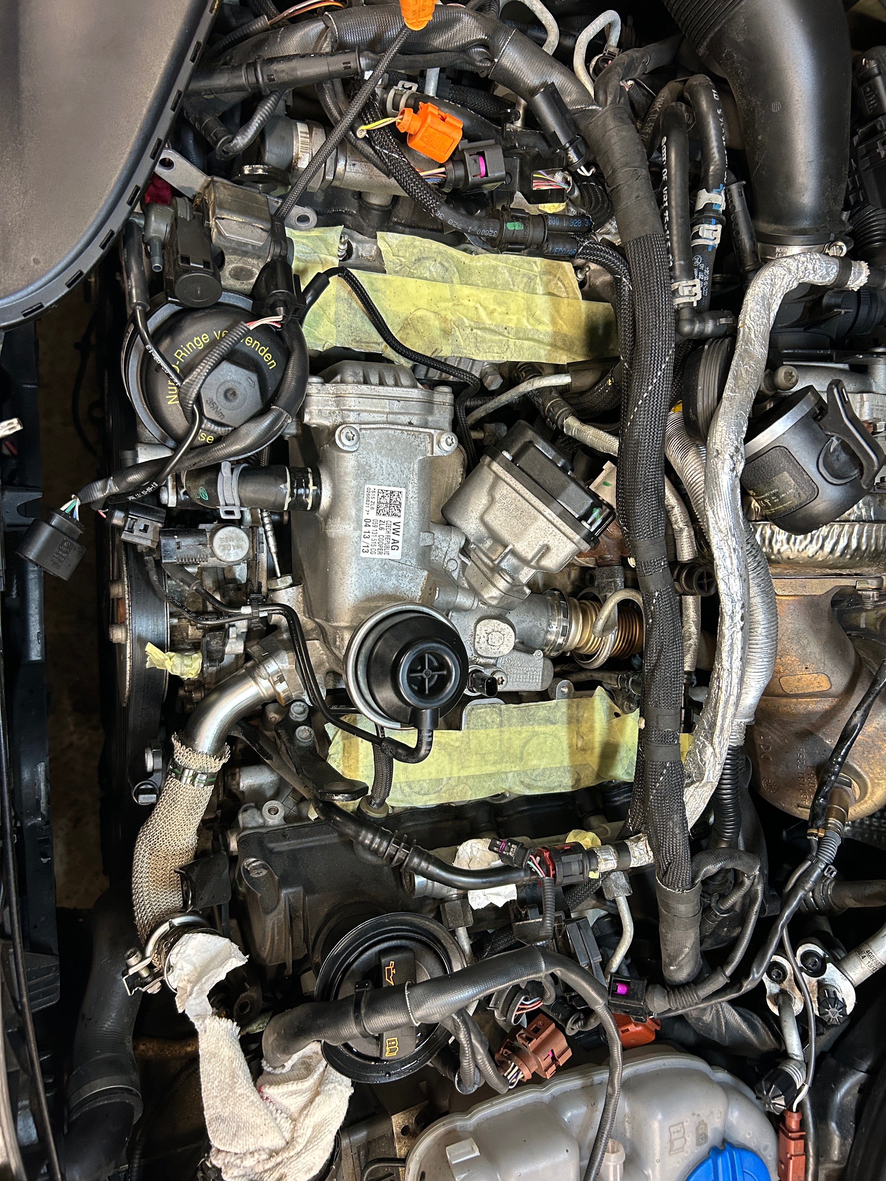

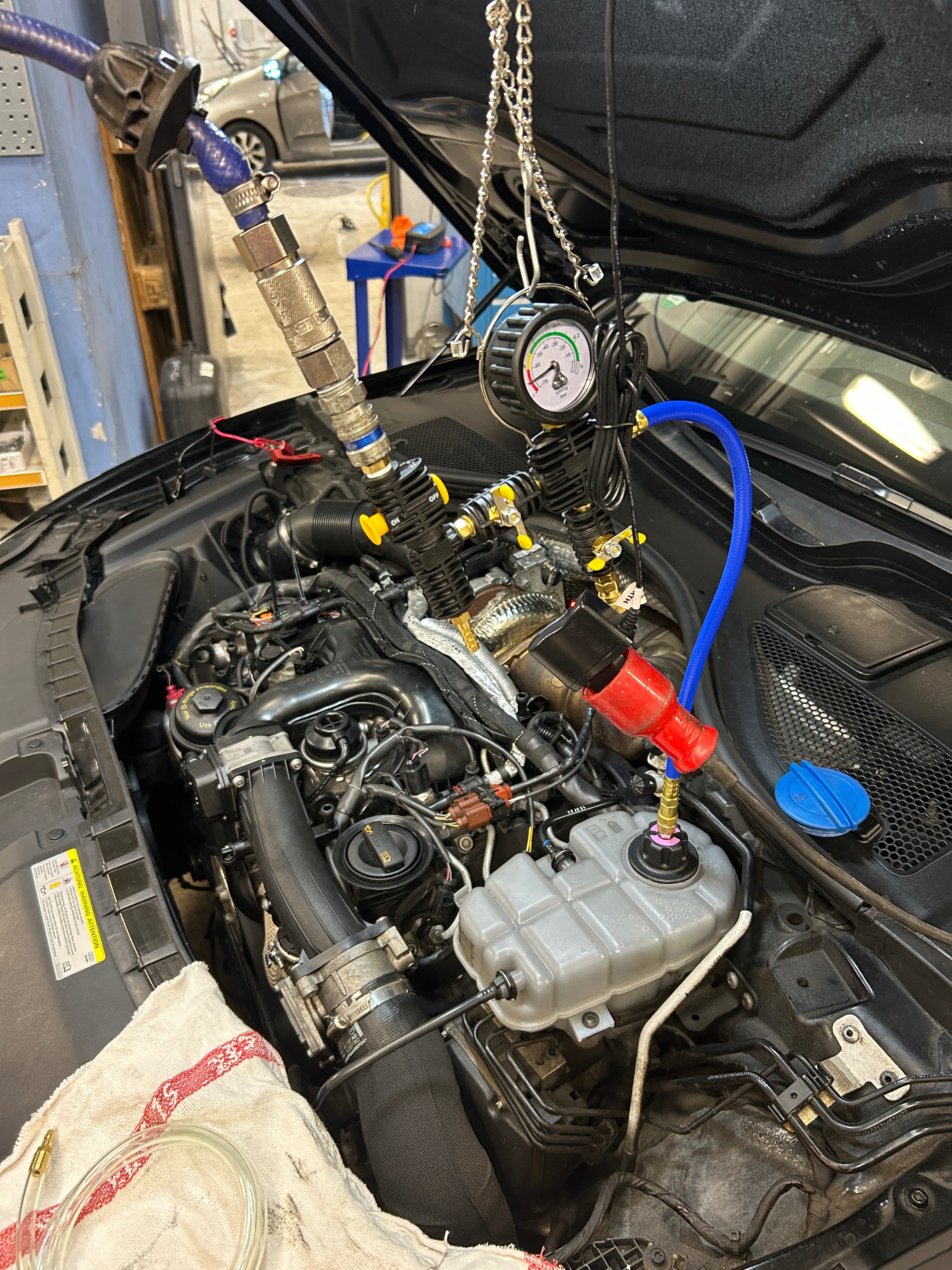

Tak for din tilbagemelding.
Jeg har været mekaniker for del år siden,
men nogle gange er de små fif der gør det nemmere.
Gik i gang lørdag 07:00 og stoppe 19:00, stort uden pauser. Og blev næsten færdig.
Søndag gik med oprydning og teste bil.
Alt OK, og igen dele ødelagt, samt have fået købt alle de rigtige Audi dele.
Din beskrivelse er er korrekt, og med hvad man skal passe på med.
Det kræver tålmodighed og det rigtige værktøj.
Husk kølevand af, og skifte oile og filter til sidst.

Hvor er det altså bare en fryd at se sådan en indsugning efter den er blevet renset helt i bund.
Du skulle vel ikke have et før-billede af denne ?
Godt arbejde!
Godt arbejde!

Jeg havde misset du havde skrevet. Fedt at læse at det gik godt! Det glæder mig at vi for en gangs skyld kan hjælpe hinanden med rigtige bilting, istedet for at det altid er hjælp til hvilke lader man skal sætte op eller hvor man kan spare 30kr/år i strømMRBEC skrev:Hej Mertodinio.
Din beskrivelse er er korrekt, og med hvad man skal passe på med.️
Til HansH, jeg har masser af video og billeder af manifolden før og efter. Brugte boroskopet til at tjekke alle krogene, det er bare nogle kradse sager, jeg er ikke sikker på alle de elbilsejere kan tåle at se det

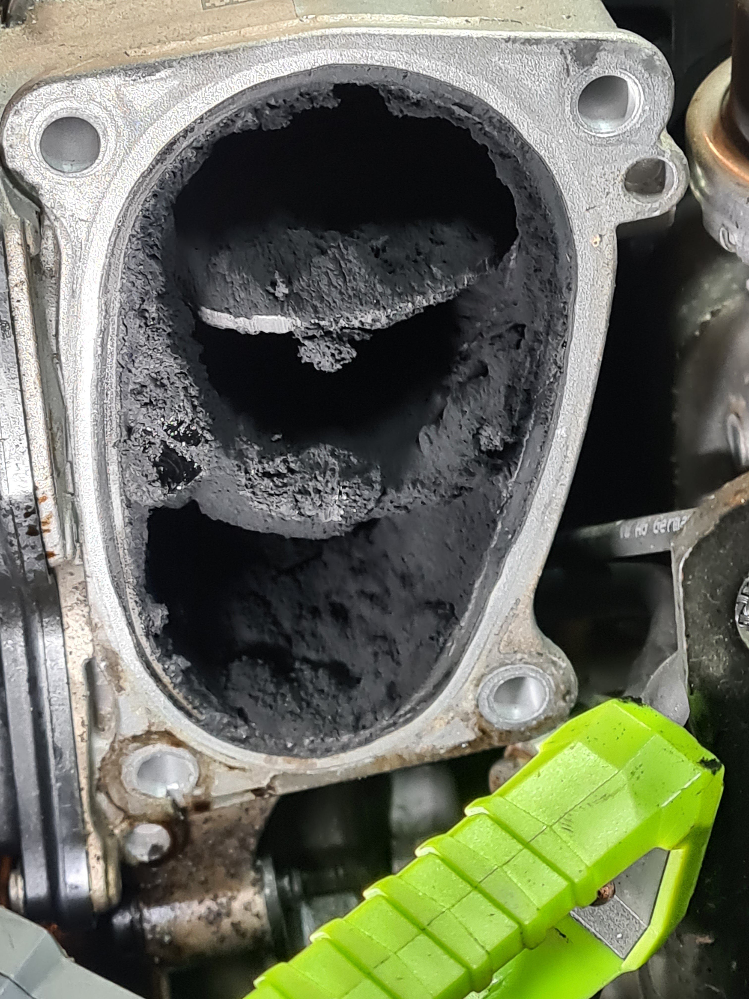

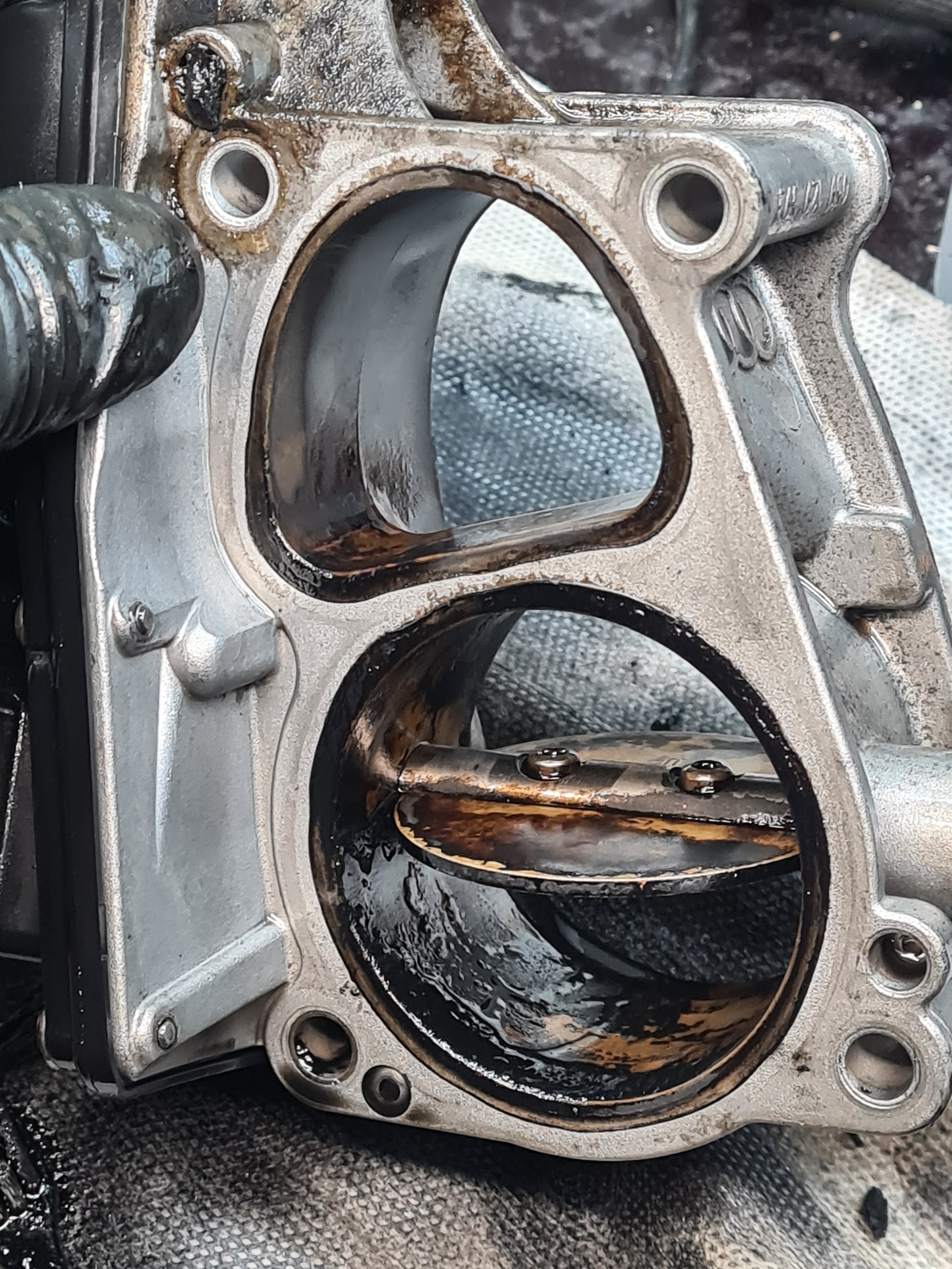

Fandt lidt før/efter:
Rør fra intercooler, hvor udstødningen fra EGR køler kommer ind i indsugningen:
"Skorstenen" fra EGR køler der sidder i røret ovenfor:
Reguleringsspjældet imellem røret ovenfor og indsugningsmanifolden:
Afgangsiden på indsugningsmanifolden mod topstykket:
Et af hullerne til ventilerne. Dem fik jeg desværre ikke renset
