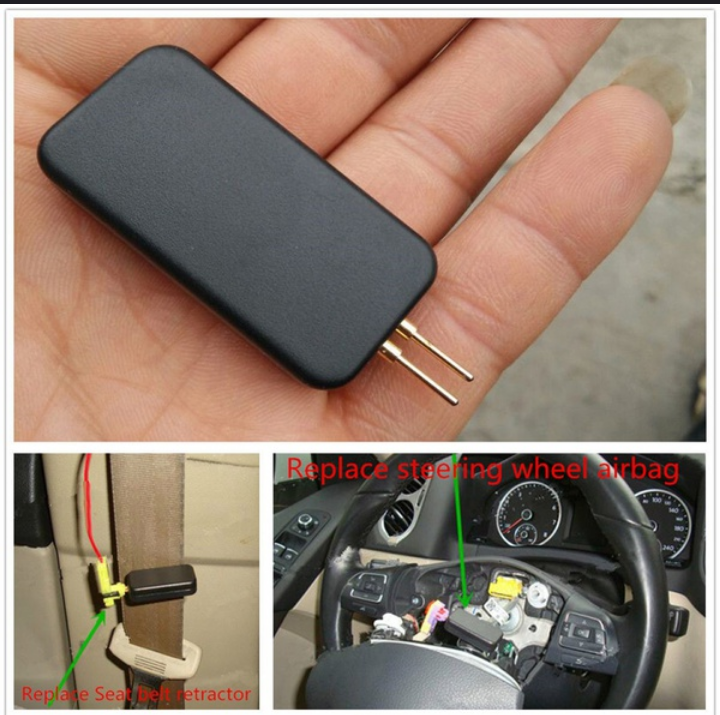

Om nødvendigt kan man sætte en dims til airbag stikkene så er der ingen fejl, hvis nu bilen står og skal synes nu og her.
En airbag bypass simulator/emulator. Pris 25kr.
SRS bypass simulator/emulator
