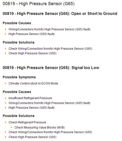

har fejl på min egr ventil og mit klima anlæg, og den kommer med disse fejl koder
motor styring p 0403 og p 0407
klima 00819 007
Kan man læse ud fra de koder hvad der skal skiftes ?
bilen er en audi a4 b7 2.0 tdi årgang 2005

Check ledninger og EGR positions sensor.
Det kan jo også være den bare er "groet" fast.
Kan betyde: NY EGR klump.
Senest rettet af i-s 16. jan 2010, 13:12, rettet i alt 1 gang.

Indlæg af i-s » 16. jan 2010, 13:11
Dit klima:
