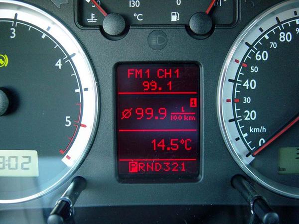

xét til sidste er et ombytningsspeedo ;)

Nemlig. Det er C instrumenter som jeg har skrevet igen og igen. Det øverste bare med MFA(lille kørecomputer).
Det er bare dig KBHustler der tror at jeg ikke ved noget om det eller vil bilde dig noget ind.

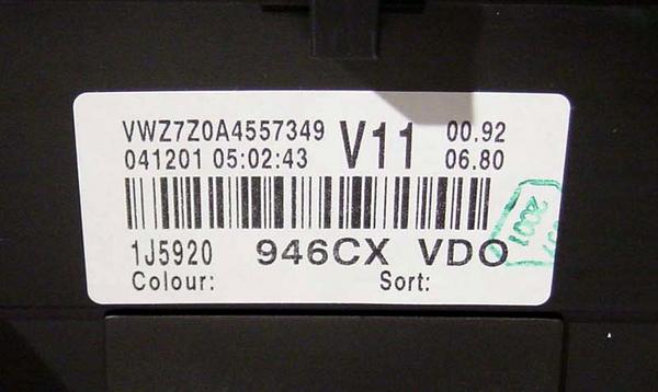

RIX skrev:xét til sidste er et ombytningsspeedo ;)
VH.
Ok vil det sige at hvis man køber et ombytnings speedo så vil det hedde X til sidst? men stadigvæk er der X i et diesel speedo som kan man se.
Men som skrevet var X ment som hvilket som helst bogstav i den post jeg skrev.

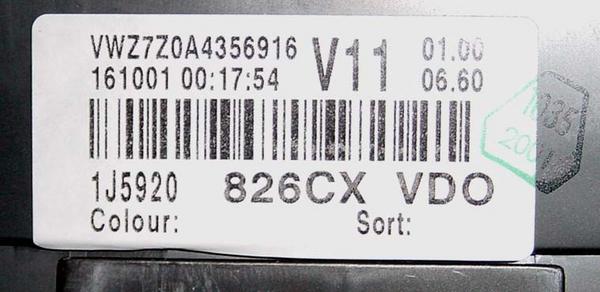

CX betyder at det er ombytterdel og det kan jeg med 100% sige da min egen MFA+ er købt som en ombytter og derfor ender på CX (diesel) til sidst, så Blackfinger har fuldstændig ret i det han skriver ;)
